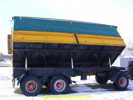

oldalai miből vannak? Zártszelvényből? Nem jól látni de elég gyengének tűnnek.

Súlyábból adódóan. Öntömege 7tonna, annyi mint az EB rakottan. És 30tonnára van vizsgáztatva. De ha annyira megraknánk akkor meg se bírnánk mozdítani. búzából rámegy 18to. Se az már erre felénk partos helyeken lefingatja a 7to 155le fergát. Csak pattog előtte aszfalton is ,van ahol összkerék difizárba is ép hogy felhúzta lendületből... és csak 15to volt rajta. Naprából rámegy 12to azzal elboldogul ha nemi s könnyen. Laposon más lehet a helyzet. Bár a tarlóról lehúzni lehet ott is lennének néha gondok. Ázott talajon meg felejtős.

Alul felül nyílnak az oldalai. Hátulja nem nyílik, a surrantó is le van rajta hegesztve.
#393 jamo
2014-02-01 19:41:02
Válasz #392. hozzászólásra
Nekem sikerült kifogni, de ennek feléért vettem az enyémet. 3oldalra billent. 6,2m a platóhossz.

Hát ja, mi is sokalljuk egy 35 éves pótért 2 millát. Amúgy igen billencs, 3 munkahengeres, de felül nyíló oldalakkal.
#391 jamo
2014-02-01 19:16:38
Válasz #390. hozzászólásra
Uhh! Azt sokallom! Billencs? Ha tipp-topp felújított állapotú, tökéletes, jól záródó oldalakkal, jó gumikkal, tökéles fékkel, takaróponyvával akkor is sok érte a két milka.
