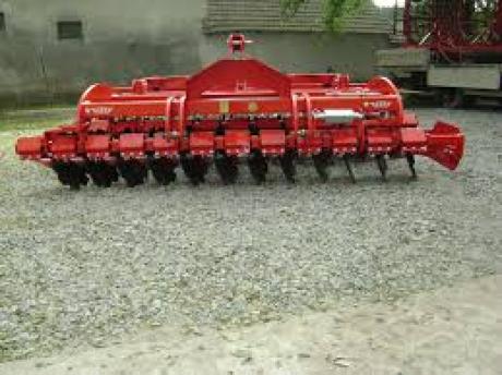

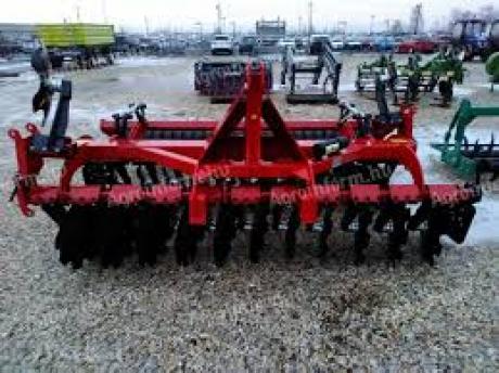

Rövidtárcsát használóknak mi a véleménye erről a tárcsáról?
https://www.youtube.com/watch?v=w6YLRGlYvQA
Agrisem Disc-O-Mulc
http://www.agrisem.com/en/products/tillage/mulch/disc_harrows/-/disc-o-mulch_gold/pid/d404aa1404fa74770fa828f4934f8ffa
Agrisem disc weblap
A videó elején lévő tárcsalapokkal és hengerrel.
Ennek a "cikk-cakkos vagy fodros" tárcsalapnak van előnye?
