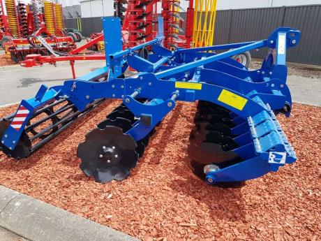

6 m-es Kühne rövid tárcsánk van. 3. éve használjuk és teljesen meg vagyok vele elégedve.
A Horsch Jokerre hajaz, de attól jóval olcsóbb volt.

Válasz mtz1221 #6399. hozzászólásáraNem ezt hívják föld-föld hengernek?
A Köckerling félével dolgoztam de az szárazba nem volt jó mert nem szedte be magába a földet.
Ebbe kevesebb föld kell de úgy-nézem ebből legalább nem esik ki.
