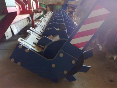

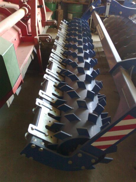

Rolmako (3 méteres függesztett, packer hengerrel) van, de még nagyon kevés a tapasztalat. Kemény búzatarlón kicsit lehetne nehezebb, a pótsúlyokon érdemes elgondolkozni, őszi napraforgó tarlón szuper volt. Volt 2-3 gyárilag lötyögős csapágy, de mint kiderült, nem a csapágy volt a hibás (gondozásmentesek), hanem a kicsit vastag ütköző-távtartó.
A Bedenek Bt-nél vettem tavaly nyár elején, a határidőhöz képest kb. 1,5-2 hónap csúszással jött meg állítólag a gyár hibája miatt, valamint a cserealkatrészek, alkatrészjegyzék és a pótsúlyokra az árajánlat többszöri kérés után a mai napig sehol.
A packer henger magágykészítésre szuper, tarlóhántásra nem ér semmit, nem zárja le a talajt. A mostani eszemmel crosskillel kérném.
Szóval még kevés a tapasztalat, de a tárcsa kivitele jónak tűnik, jó az ára, tudom ajánlani, a háttere meg úgy látszik, kerekedőtől függ.
