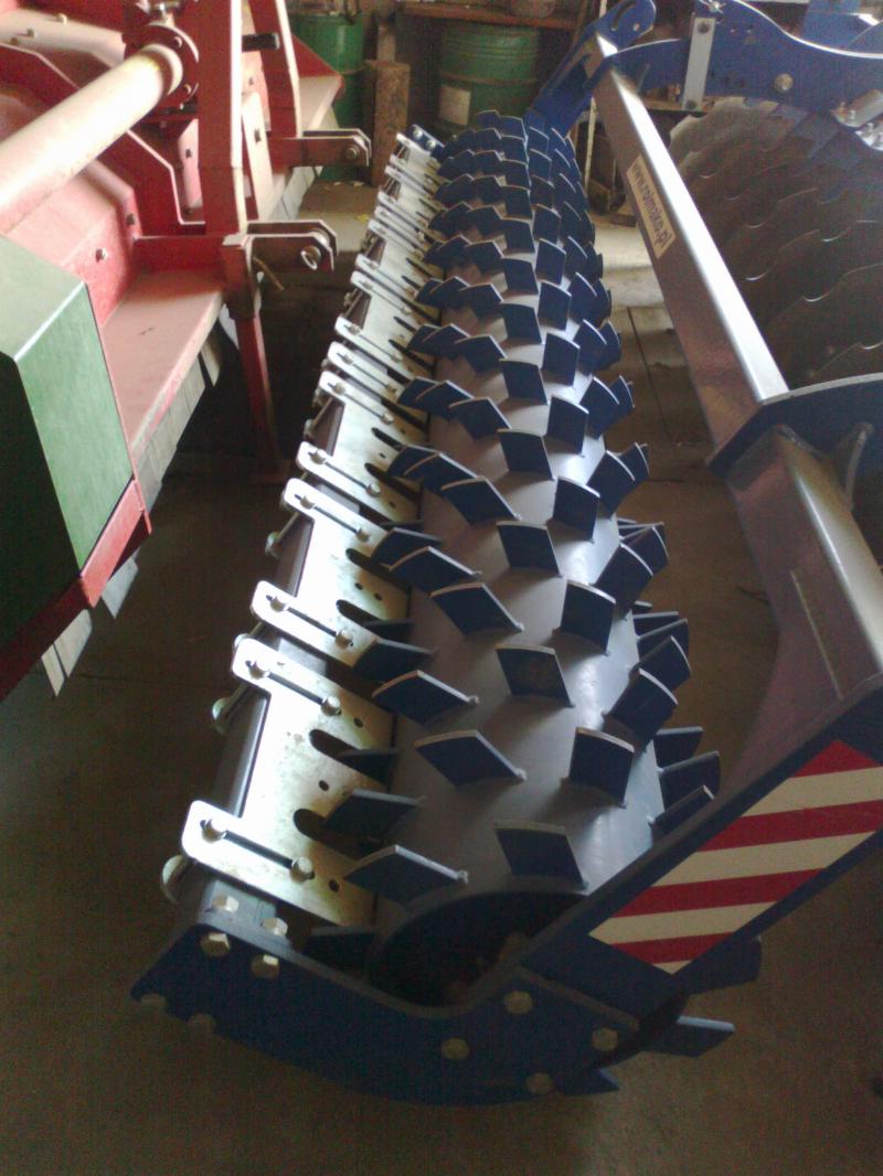

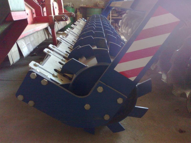

#1837 dr.T
2014-03-18 17:37:29
Nem akarok beleszolni,de nekem forgo borona utann van paker henger,es aza baj,hogy megszurkallja ahol van csak eleg ritkann van rajta es o koze meg olyan mintha sima hengerrel lehengerezned,szerintem eloszor proballd ki ha van ra lehetoseged,de szerintem ilyenre helyzetre legjobb az acelhenger (pl.top down )
#1836 Bárány
2014-03-18 13:42:05
Válasz #1835. hozzászólásra
Én gondolkodom a packer lecserélésén, mert nekem főleg tarlóhántásra kellene, neked viszont pont jó lehet. 3 méteres. Ha neked jó lenne és úgy gondolod, egyezkedjünk privátban. Pillanatnyilag fogalmam sincs, mi lehetne az ára.
#1835 mtz1221
2014-03-18 07:58:22
Válasz #1834. hozzászólásra
Azért eszelek mert felénk nagyon cserepesednek a földek(répa meg napra ültetés után imádkozás van hogy ne legyen eső még ki nem bujik),a nagyok elkezdték venni a framest gumi csücsös kombinátorjait és nagymértékben kisebb a cserepesedés.És ép ezért gondolom hogy a packer is a föld megszurkálásával azért segitene valamenyit
#1834 Bárány
2014-03-17 22:13:13
Válasz #1832. hozzászólásra
Szerintem jó lehet, talán még jobb is. Viszont ez nehezebb, úgyhogy a felfogatást valószínűleg meg kell erősíteni.
Azért - amennyire tudom - ebből a packerből van több fajta is. Több átmérő, de ami fontosabb, sűrűbb, vagy ritkább, kisebb, vagy nagyobb, szögletes, vagy hegyesebb tarajokkal. Nekem igen sűrű, szögletesekkel van. Ez kemény földön csak a tarajok tetején fut, de szántás elmunkálásakor már a henger palástja is dolgozott, a tarajok meg benyomódtak a földbe és így lett jó magágy.
#1832 mtz1221
2014-03-17 20:06:29
Válasz #1831. hozzászólásra
szesz,akkor szerinted a pacer kombinátora rátéve működő képes lenne a két pálcás rögtörő helyett?
#1831 Bárány
2014-03-17 19:57:38
Válasz #1830. hozzászólásra
12 körül húzom tarlón. Próbaképp meghúztam 15-tel is, nem pattogott, ugyanúgy dolgozott, de sajnáltam a beton kemény tarlón.
Próbáltam pár fordulónyit, hogy mit csinál a szántással. Abban majdnem nyakig merülve 10-nél jobban már nem akarta húzni, de inkább alatta. Egyébként szépen egy menetben magágy minőséget csinált. Itt volt egyedül jó a packer, de itt nagyon.
