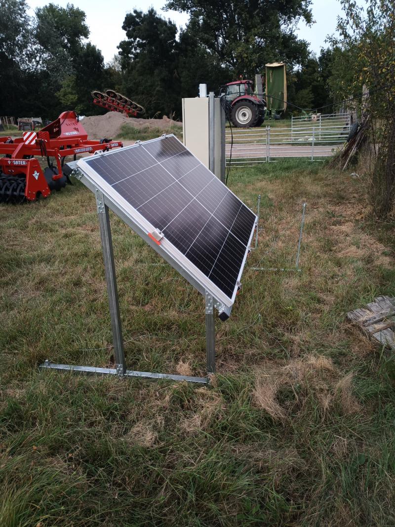

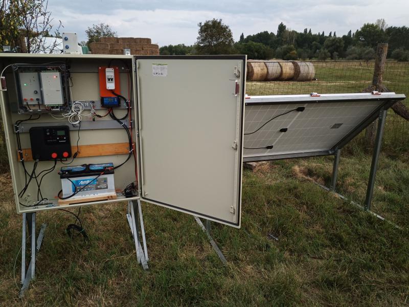

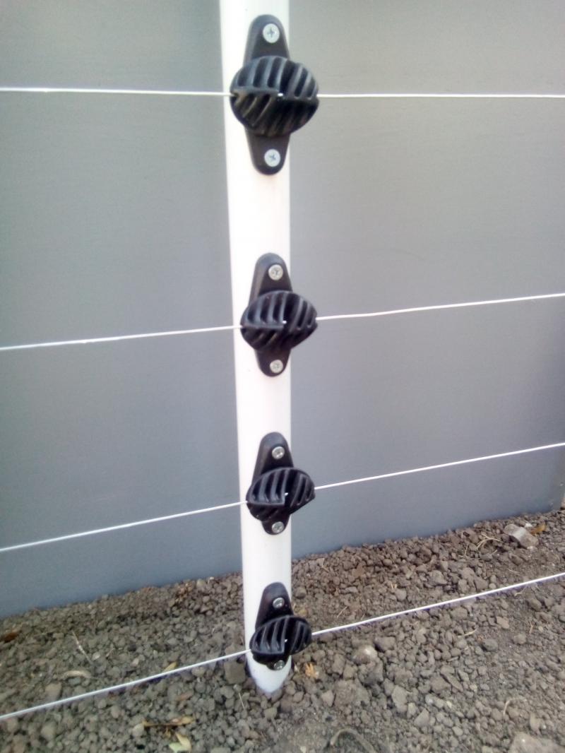

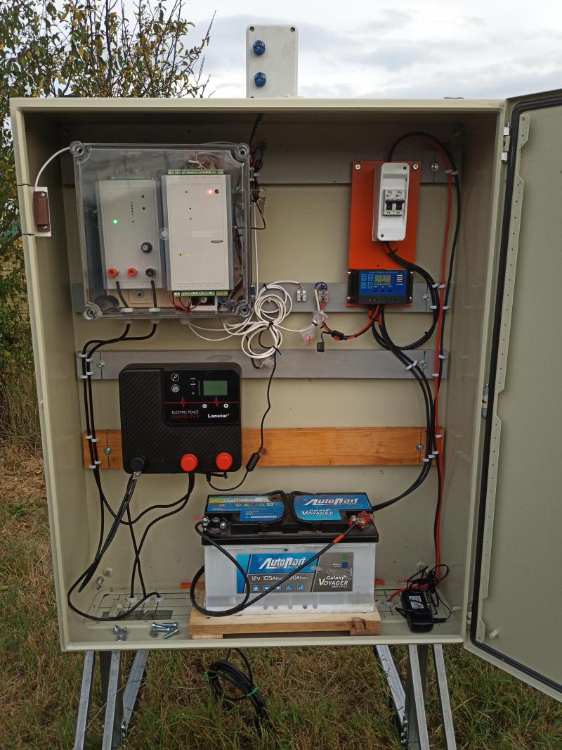

Válasz Igazi Földönfutó #632. hozzászólásáraÍgértem neked fotót, de mivel több lett, így bepakoltam egy pdf -be.
Elől járójában annyit, hogy 30 éve, amikor én ezt elkezdtem, akkor nem volt ennyi áruház, meg kereskedő, hanem volt Pesten a Remény utcában az Anivet, és az Anivet,… Az árai pedig az egekben. Az első szakaszhoz megvettem a porcelán csigát, meg a gyári szigetelőket, de sokaltam az árát ( nem szégyen, de induláskor nem volt élég pénz). Ebből az lett, hogy ami itthon van, abból építkezünk. Volt hulladék kpe cső, kipróbáltam és ez maradt.
Árulnak sok marhaságot, rugós kaput, meg feszmérőt, meg kapcsolókat, minden szir -szart, de ezekre nincs szükség. Csak drót és szigetelő kell.
Nekem a tanya rendes 2,5 méteres oszlopokkal van körül rakva, ezen van három sor drót. Használok mobil kerítést is, az 120-130 centis akác karó, hegyezve, felszigetelőzve, hogy csak le kell verni, rá a zsinór, és kész.
Itt nálunk, sokáig csak nekem volt villanypásztor. Úgy 10 éve egy marhás csinált még egyet. A vadkárok megelőzésére tavaly csináltak először kerítést.
Van itt egy rendes erdőművelő, vadász gyerek, aki a vadkár csökkentésére, húzott már vadhálót, tartós pásztor kerítést és csinál ideigleneset is. Tavaly még műanyag oszlopozott, de azt lopták, úgy hogy az idén már ő is fakarózott.
Nekem a gyerekkel 300 méter ideiglenes kerítést feldobni 50 karóval, ami elő van készítve kettő órahossza. Ebbe még az is belefér, hogy a zsinór alatt fs -el végigfutjuk, lecsapjuk a gazt / füvet.
Árakat nézve:
Egy sima szögelhető gomba szigetelő kerül min 30 Ft/db, minden más 100 Ft felett van. Egy méter kp cső (3 báros) ára 190 Ft/m, ebből lesz 15-20 szigetelő, 10-13 forint/db.
Összevetve 1000 darab szigetelőre a gomba 30 E Ft + a szög, kp csőből 13 E Ft + a szög és kötöződrót.
Nekem van két szett 50-50 db os vasoszlopom is, de azokat tényleg csak a rapid telepítésre használom.
Lehet ezt másként is csinálni, de nekem ez van, én már ezen nem változtatok.
