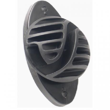

Válasz Elektromos kerítések #465. hozzászólásáraA fotón lévő szigetelőket hol lehet beszerezni? Esetleg árat is tudsz?
#465 Elektromos kerítések
2020-04-26 21:48:06
A villanypásztor szigetelők gyártásához használt anyagok nem tökéletes szigetelők, de az anyaguk minőségében szigetelő képességükben nagy eltéréseket lehet tapasztalni.
A felületükkel érintkező vezetőszálra kapcsolt nagyfeszültségű áram okozta villamos tér hatására igen kicsi, de észlelhető áram folyik át a szigetelőn vagy felületükön úgynevezett kúszó áram folyhat, ennek fő oka a szigetelő felületén lerakódó koszréteg vagy a rajta lévő nedvesség.
A szigetelőnek nemcsak az átütés lehetőségét (az átütési feszültség az a feszültség, aminél a szigetelő anyaga vezetővé válik ) hanem a szigetelés felületén kialakuló zárlatot, kúszóáram kialakulását (az az áram, amely egymáshoz képest feszültség alatt álló, vezetőképes részek között szigetelőanyag felületén alakul ki) is meg kell akadályozni. Nedvesség és por lerakódása a szigetelőfelületre a kúszóút hosszát és ezzel a kúszószilárdságot csökkentheti.
A kúszóút hosszát a szigetelők felületén kialakított bordák, hornyok közbeiktatásával lehet növelni, minél több és nagyobb bordát (vizort) találunk egy szigetelőn akkor annak szigetelőképessége egyre jobb a felületére lerakódó nedvességgel és porral szemben.
Természetesen a szigetelőképesség egy szigetelő árába is megmutatkozik, ami szemmel látható megoldásokat jelent.
Általában szigetelők 10-15 kV közötti feszültség impulzusokra méretezik ezért is van az, hogy a villanypásztor gyártók jórészt 9-10 kV kimenő feszültségű készülékeket gyártanak.
A maszek szabványtalan villanypásztorokban ez az érték akár 20 kV feletti impulzust is jelenthet, nem csoda hogy a legtöbb szigetelő átvezetési probléma ezek használata esetén jelentkezik. Nyilván szimpatikusnak látszó valami, ha egy villanypásztor 1 cm ívet képes húzni, abba viszont belesem gondolnak a felhasználók, hogy ennek a nagy feszültség okozta villamos tér, jórészt a környezete „szennyezésére” megy el és nem a karám hatékonyságát növeli, ami ugye a legfontosabb lenne az egész „történetben”, nem beszélve a sok „hazavágott” átütött szigetelőre.
Ezek az olcsóbb kategóriát képviselő, gyengébb minőségű szigetelőkre jellemző áthúzási problémák, szinte teljes mértékben kizárhatók műanyag huzaltartó konzolok használatával, ugyanis nincs feszültség áthúzás a szigetelő és a tartó között, mivel a tartó önmagában is szigetelő képes.

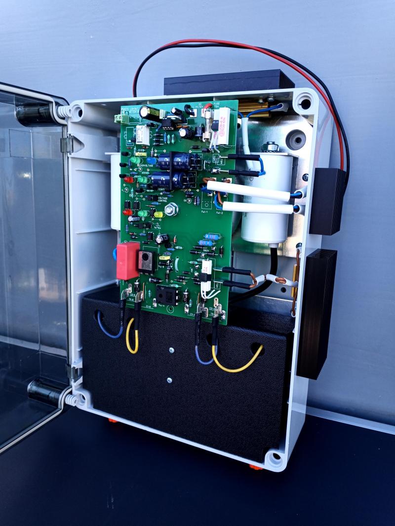

Miért lehet életvédelmi szempontból veszélyes egy maszek gyártmányú 230 Volt hálózatos üzemű villanypásztor készülék.
Az internet tele van, mindenféle olcsó kategóriás 10-20 e Ft-ért is megvásárolható villanypásztorral, amit az eladó szabványos és biztonságos készüléknek hirdet pedig a szabványossághoz a világon semmi köze ez a átverés kategória. A vételár nagyon csábító, sok embert a számokon kívül semmi mást nem érdekel, még az sem, hogy milyen veszélynek teszi ki magát és környezetét egy gagyi 230 Voltos villanypásztor használatával. A veszély főleg azokra az olcsó villanypásztorokra értendő, amelyek dobozából „kilóg” a 230 V csatlakozó kábel. ( itt nem a 12 Volt akkumulátoros vagy 230 V/12 V külső tápegységgel-adapterrel használható szerkezetekre gondolok) .
Ahhoz, hogy egy olcsón eladható viszonylag nagyobb kimenő energiával rendelkező villanypásztor készítsen valaki, egyszerű áramköröket és olcsó kategóriás alkatrészeket kell használnia.
A tárolt energia előállításához szükséges néhány 100 Voltos egyen feszültséget egy előtét kondenzátor használatával, közvetlen a 230 V hálózati feszültség egyenirányításával, sokszorozásával kell előállítania.
( ezt az elméletet neves gyártó cégek is használják készülékeik elektronikájában, bonyolultabb, költségesebb többszörös galvanikus leválasztással kiegészítve, ami kizárja a hálózati árammal történő érintkezés esélyét a 230V karámvezetékbe kijutását).
A gyári 230 V pl. 5 Joule kimenő energiájú villanypásztor ezért olcsóbb az akkumulátorról üzemeltethető 5 Joule készüléknél, mert 12 Volt feszültségből jóval nehezebb, bonyolultabb és költségesebb előállítani azonos teljesítményű kimenő energiát.
„Ami elromolhat az el is romlik” mondja a közmondás, csak bele kell gondolni ha meghibásodik egy primitív 230 V villanypásztor áramköre! a hálózati feszültség karámvezetékbe történő kijutását ez esetben csak a nagyfeszültségű kimenő transzformátor állathatja meg !
El kell gondolkodni, hogy érdemes-e néhány ezer forint spórolásért életveszélyes 230 Voltos maszek villanypásztorokat használni! - Még mindig jobb megoldás a 12 V maszekot egy 230/12 V biztonságos tápegységgel használni.
Az EN 60335-2-76 Európai szabvány elektromos kerítés energia ellátók speciális követelményei 22.101 meghatározása szerint
„ Hálózati működtetésű energia ellátók és hálózatra is csatlakoztatható, akkumulátoros működtetésű energia ellátók esetén a kerítés áramkörben lévő transzformátorokat egy külön rekeszbe kell helyezni. Ez a rekesz nem tartalmazhat olyan alkatrészt, amely érintkezik vagy érintkezésbe kerülhet a hálózattal, kivéve a transzformátor kimeneti tekercsét. „
Vagyis ha minden áron maszek villanypásztort akar venni valaki, előtte nézzen bele a dobozába hogyan van az szerelve, mert ha a kimenő trafó nincs külön rekeszbe (doboz részbe elszigetelve) akkor annak a készüléknek a világon semmi köze a szabványhoz, ilyen külön elszigetelést (ami kötelező alkalmazni) egyetlen maszek, szabványosnak hirdetett villanypásztorban sem lehet találni.
A 230 V közvetlen csatlakozású villanypásztor készülékek a II. érintésvédelmi osztályba tartoznak miszerint:
Kétszeres (kettős), vagy megerősített szigetelésű. A feszültség alatt lévő részek oly módon el vannak szigetelve az érinthető felületektől, hogy meghibásodás esetén sem fordulhat elő veszélyes érintési feszültség. ( Lefordítva a karám vezeték csatlakozójára nem juthat ki 230 V hálózati feszültség semmilyen hiba esetén sem)
A fentiek csak egy jelzés értékű észrevétel.
Vásároljon mindenki felelőssége tudatában, belátása szerint olyan villanypásztort, amit jónak tart.
