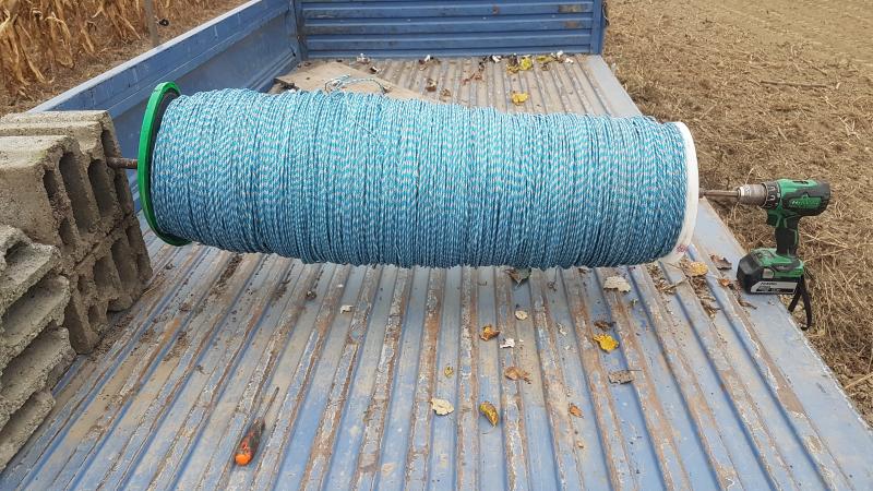

Ma bontottam el a kukorica körül a villanypásztort.
Szűkösen ugyan, de csak ráment a 7km zsinór
