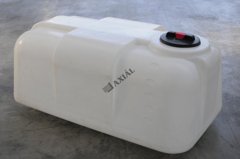

#2259 lakatos gabesz
2017-01-27 22:14:45
Válasz Myrrdin #2258. hozzászólásáraMindenféle képp zártszelvényt akarok használni orthman mintájú lesz orthman kapákkal meg lesz rá egy 600 literes tartály ezért kérdezem ki mit ajánlana
#2258 Myrrdin
2017-01-27 21:58:44
Válasz lakatos gabesz #2257. hozzászólásáraErre a sorközművelésre, már egy összefordított 100-as u szelvény is elegendősmile blushing.

Vázszerkezetnek mekkora keresztmetszetü zártszelvényt ajánlotok?én 150x150x10 gondoltam csak kicsit félek nehéz lesz 41kg van egy méterben a 8-as falúban 33kg/fm.

#2252 lakatos gabesz
2017-01-23 12:20:58
Válasz Feri #2251. hozzászólásáraÉn a Farmcentertől érdeklődtem van nekik comet everflo membrán szivattyú 26.5l/perc 4.1 bar ezt akarnám felrakni.a tlt meghajtás tetszik viszont akkor ki kell gondoljam hogy legyen a meghajtása a probléma az az hogy nekem a sorközmüvelőn amit most készitek nem lesz rajta kerék orthman mintára tervezem ugyan úgy lesz a kapán talp aljára felrakva a saválló injektáló cső kétoldalt.a farmcenteresek azt mondták ez a szivattyú jó nitrosolhoz.de ezért kértem ki a véleményeteket ti mit szoltok hozzá.akkor ezt még átgondolom hogy legyen.

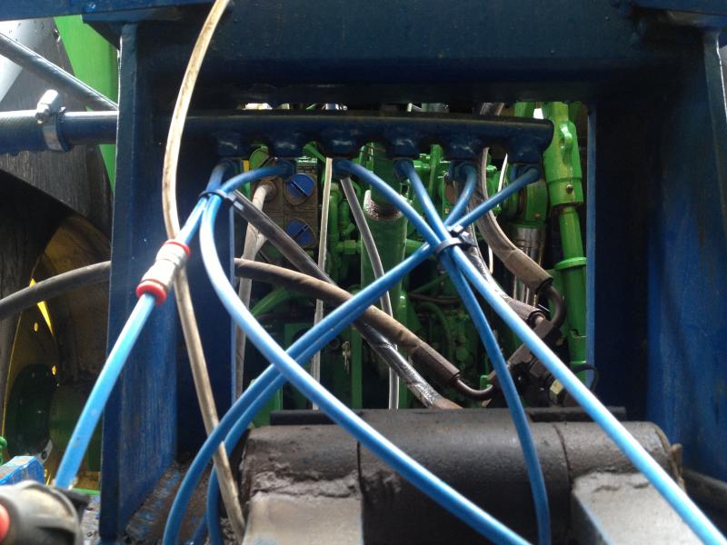

Válasz lakatos gabesz #2244. hozzászólásáraSzia, szerintem nem lesz jó. Egyik ok, hogy a lapka nem zár el, mint egy permetező csepegés gátlója, ezért mindig csepegni fog, ami fordulónál megégetheti a levelet! Másik dolog pedig, hogy messze vannak a szélső kocsik és az odavezető cső befűzése a vázhoz okozhat problémát: pl ha van egy kis hasa, akkor ott megáll az anyag, vagy felemeléskor kifolyik és utána míg újra fel nem telik addig nem folyik alul! Amúgy a fő kérdésre válaszolva: igen egyformán ha valami apró kis piszok el nem dugítja!

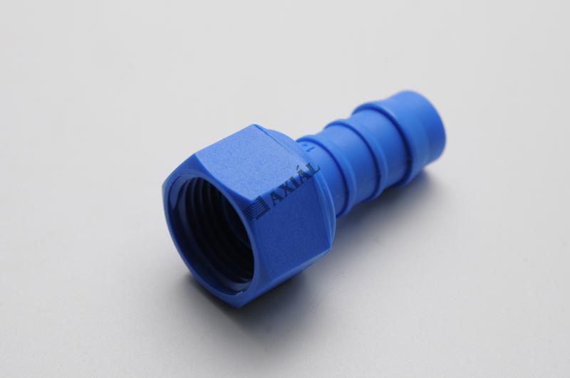

2017-01-22 19:40:57
Tisztelt Uraim!tanácsotokat szeretném kki kérni sorközmüvelő folyékony nitrogén kijutató kiépitésével kapcsolatban a képen látható elosztó cső menetes ágaihoz egy tömlővég csatlakozot raknék dozirozó lapkával mint a másik képen van szerintetek egyenletes lenne a menyiségg elosztás ha közvetlen az elosztó csőhőz raknám a dozirozó lapkát 7 csatlakozás lenne mivel 6 soros és 7 kocsis a kultivátor.válaszotokat előre is köszönöm! Üdv Gábor

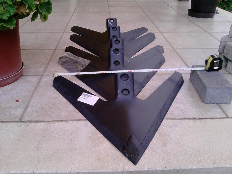

Válasz tajbor89 #2226. hozzászólásáraEddig még nem volt gond, az eredeti 25 000/db kerűlt volna 3 éve.
Mivel 25 hektáron használom így agyagos homokban nem sok igénybevételnek van kitéve. Ránézésre a nyakrésznél
én is gyöngének találtam de a tartószár görbületének illesztésével részben tehermentesíthető. Nem járatom mélyen ,3-5cm en csak a talaj színit húzom meg hogy a repedések eltünjenek, meg dob egy kis földet a műkakira.Gondolom meg dolgoztál vele, jó kis masszív gépet szerkesztettél.
#2227 MrPoke
2016-05-16 08:31:00
Válasz Gergő, #2224. hozzászólásáraIH-Cyclo 800 sornyitótárcsára nagyon hasonlít.
#2226 tajbor89
2016-05-16 06:32:10
Válasz CNHS #2225. hozzászólásáraKapákkal nem volt gondod?
Mert a kitések csak azt felejtik el mondani, hogy 8rugóért ez nem gyári kapa...
Nálam az első 10!! hektár után látható kopás volt, amint követ kapott nyakban eltört, úgy húztam ki vele a tavalyi szezont, hogy minden reggel felhúztam az élét keményfémmel.
Tanulságnak jó volt, most alakítom át, külön cserélhető heggyel, két oldalon grubber szárnyakkal, az összes kopó meglesz 8ból kapánként, de 10es anyagok, amiket ha szezon elején felheggesztek, rá se kell néznem idén.
Amúgy ilyen lett a kulti, többi része bevált, az elv jó

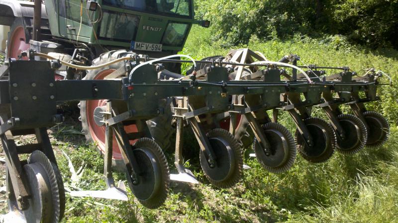

#2224 Gergő,
2016-05-15 23:24:16
Válasz CNHS #2221. hozzászólásáraEzeket a vágó tárcsákat honnan lehet beszerezni smile confused

#2221 CNHS
2016-05-14 19:27:12

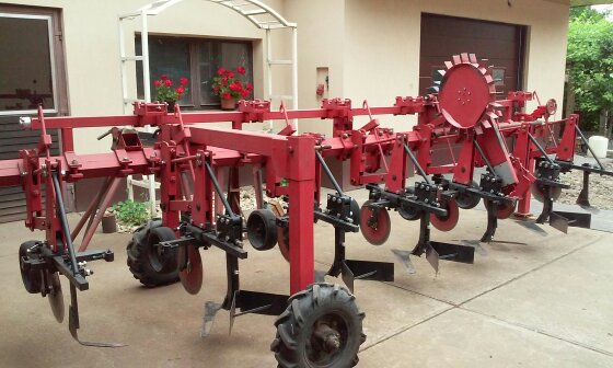

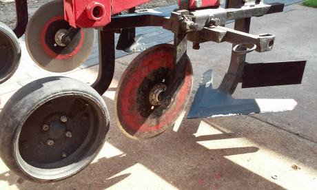

Válasz lakatos gabesz #2206. hozzászólásáraCsak a művelő fejet vettem a szárakat magam csináltam 45mm durvalemezből,Tárcsánál lapos vasból.
A képen látható KSMK-IH tárcsa és Ohrtman házasítása.
Egész nap dolgozhat nem kell kiszállni a gépből nem gyüjti a gyomot középen kettévágja.
