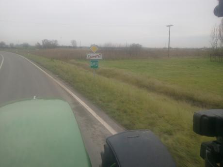

Hidd már el nekem hogy 26
Válasz #4998. hozzászólásra
Be voltál sziiva már akkor is!!!! Csongrádon és 26 nak nézted a 28 at

Az első kerékről ez a legjobb képem
Válasz #4992. hozzászólásra
etecc itten össze vissza a Q 26os kamumérettel ami most meg kiderül elől van---------------------
kép nélkül én má nem hiszek desemmit se
