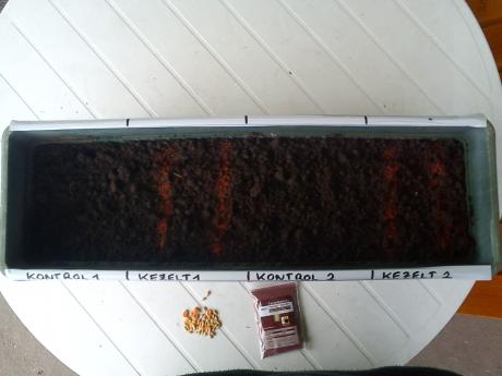

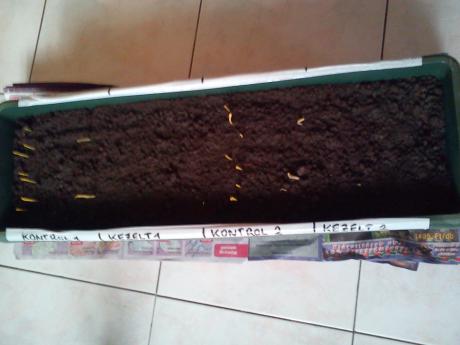

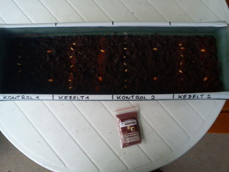

szóval egy balkonládába ültettem 7 szem árpamagot és 2 szem kukimagot "sima földbe " és mellé szintén 7 szem árpamagot és 2 szem kukimagot, de ezek alá szórtam pannon startert
ezt az egészet megismételtem mégegyszer
íme a kép így érthető
a vetés február 16, a földet a kertemből szettem, jó alapos átkeverés után töltöttem fel a balkonládát
ma reggel ezt tapasztaltam, a pannon startel nélküli magok egytől egyig kikeltek, a kezeltek még nem keltek ki

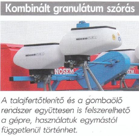

A JD gépek olyan mikrogranulátum szóró egységgel lettek eladva, melyek ketté oszthatók és külön beállítható a mennyiség. Csak egy kis alkatrész új tartály kell hozzá. És mind ez gyári ajánlás és nem buherálás!
szerintem már az is fogos kérdés hogy a startert meg a Force hogy lehet a mikroszoróval együtt kijuttatni
szerintem sehogy mert a kettőnek nem egy fajsúlya van igy a tartályban a rezonancia miatt szét szeparálná magát

"zöldkönyves tanfolyamra " járok, onnan kaptunk a KWIZDA területi képviselőtől 5 gr Pannon Startert
a pannon startert nem részletezem, mindenki tudja miről szól/szólna
