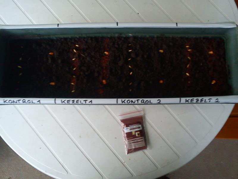

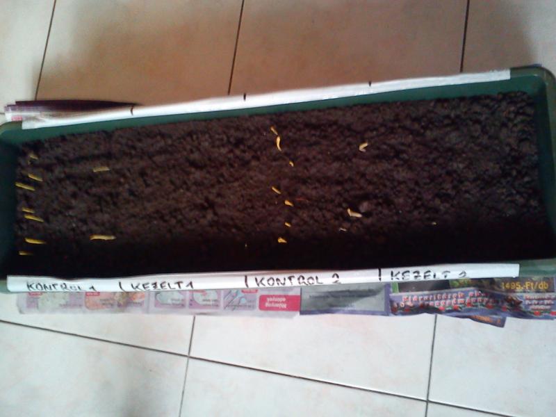

#720 ZZ
2013-02-20 13:04:33
Válasz #719. hozzászólásra
minden esetre beszámolók majd a részletekről
lényegében az érdekelt, hogy valóban van-e jelentősebb gyökértömeg növelő hatása ennek a pannon starternek, mert a katalogusba minden olyan szépnek és jónak tűnik
szóval kiváncsian várom én is az eredményeket
a kezeltre saccra szórtam a műkait, lehet hogy sok, nem tudom, a képeket telefonnan csinálom, de azért nagyjából látható a kiszórt mennyiség
de az is lehet hogy az egészet szarul csináltam, azért van már itt a kelésban különbség
smile scared
#719 decsi
2013-02-20 12:50:34
Válasz #716. hozzászólásra
Ez gáz!Én már megvettem ezt a fajta mikrogranulátum
trágyát.Bízok benne hogy valamit nem jól csináltál
mert a vetőgépen lévő mikrogranulátum szóró is a magra szórja.Egy kicsit elkeserítettél.Lehet nagy dózist adtál neki.
#718 otis
2013-02-20 12:44:00
Mi 2 éve használunk startert tavasszal, és ez idáig mindig a magvezető csőbe ment az anyag, tehát együtt a maggal, és mégsem tapasztaltunk negatívomokat. Mindenesetre a példádból merítve én is ki fogom ezt "tenyészedényben" próbálni, csak én Fertiliással és Cheminovással!
#717 cross
2013-02-20 12:06:59
Én úgy tudom, hogy a magas sókoncetrációnak, EC-nek csírázásgátló, vagy akár csíraölő hatása is lehet. Ha a magok közvetlenül rajta vannak a műtrágyán, annál magasabb EC-jű közeget nem is lehetne kialakítani a magok körül.

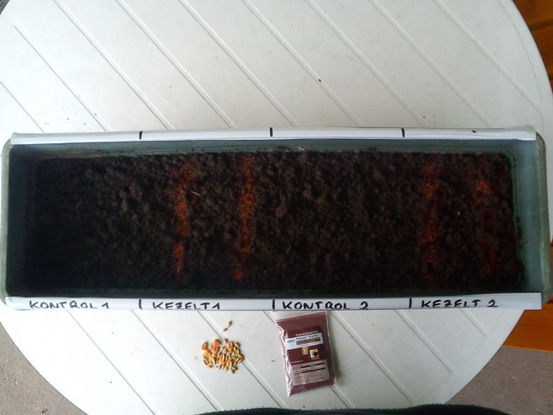

#716 ZZ
2013-02-20 11:44:57
Válasz #715. hozzászólásra
hozzátenném, hogy a starterműtrágyára közvetlenül ráraktam a magot, ez nem volt jó ötlet szerintem
a vetőgép is a mag alá vagy mellé rakja
smile scared
#715 ZZ
2013-02-20 11:38:05
csinálok egy kísérletet
lehet kinevettek, de én mindig csak a saját szememnek
hiszek, amiről tudom, hogy én hogy, mit, hogyan csináltam
"zöldkönyves tanfolyamra " járok, onnan kaptunk a KWIZDA területi képviselőtől 5 gr Pannon Startert
a pannon startert nem részletezem, mindenki tudja miről szól/szólna
szóval egy balkonládába ültettem 7 szem árpamagot és 2 szem kukimagot "sima földbe " és mellé szintén 7 szem árpamagot és 2 szem kukimagot, de ezek alá szórtam pannon startert
ezt az egészet megismételtem mégegyszer
íme a kép így érthető
a vetés február 16, a földet a kertemből szettem, jó alapos átkeverés után töltöttem fel a balkonládát
ma reggel ezt tapasztaltam, a pannon startel nélküli magok egytől egyig kikeltek, a kezeltek még nem keltek kismile confusedsmile scared
