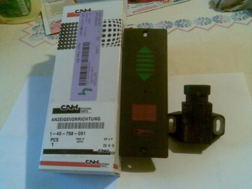

A hibakód: EB kuplung hibára utal. Elsődlegesen a pedál feletti szenzort mértük és össze vissza adatokat adott. Ezt kicserélve, már jó feszültségi adatok lettek de a kód kijelző csak a kuplung szenzor "benyomott" állapotában nem jelzett hibát. Mert a kupplung henger nyomáskapcsolója abban az állásban volt. Kiszerelés után látszott rajra a nagy mérvű kopás és az elektromos csatlakozás gyengesége.
Válasz #204. hozzászólásra
de most csak találgatsz vagy mérted ki a kapcsolókat érzékelőket???
Hibakódot mit dob?
Sajna még mindíg nem jó a trakim. Holnap reggel ismét hoz a postás cuccot. A kuplung henger nyomáskapcsolóját. Remélem ha azt beszereltem már jó lesz.

Ma megérkeztek az alkatrészek.

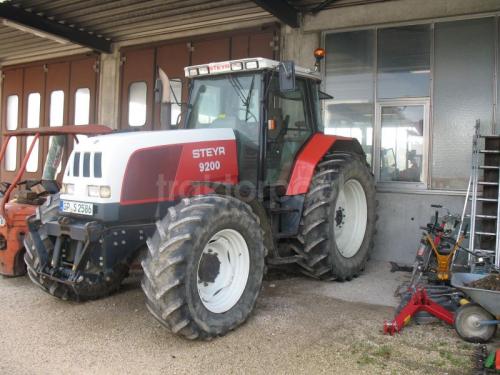

ilyet vettél nem?
mit nem lehet ezen érteni? ez eredetileg egy MF 8160 amit anno árúltak Steyr 9200 és Valmet8850 néven is ,szóval ha valami cucc kell hozzá akkor az mf eseknél érdeklődj

Steyr 9200-as traktor javításában jártas személyt keresek.
