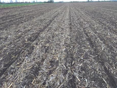

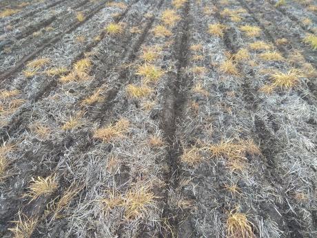

#1191 szanberg
2019-04-11 19:51:46
Ma is végigszaladtam egykét sávos táblámon.
Észrevétel a saját "kísérletemben":
a kukorica tarlót amit direktbe besávoztunk mindennemű hántás vagy előmunkálat nélkül az a leg nedvesebb. Volt itt eső most a napokban az tény de nem sok, az érintetlen takart sávközös tábla mancsosan nedves előtte is hasonló volt csak most már a felső 2 centitől lefelé olyan előtte meg vagy 5centinél volt ez. A teljes felszínen előtárcsázott táblák egy szállal szárazabbak, ez jó tanulság a jövőre nézve.
Idén ősszel ha csak nem szakad le az ég nagyon korán hogy ne tudjunk dolgozni, akkor így fogom a sávokat elkészíteni, érintetlen takart közökkel.(azért majd erre rátérünk kicsit később is mikor már látszik a kultúra és a fejlődése is neki, de a tények tények, ha több a nedvesség az csak jót jelenthet)

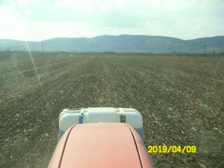

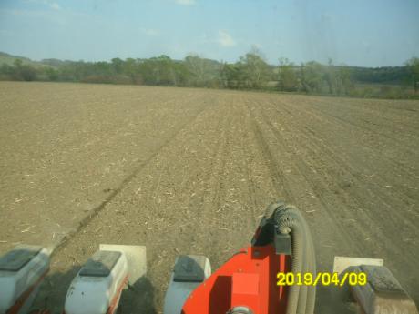

#1179 szanberg
2019-04-09 20:42:08
Válasz envagyok2 #1175. hozzászólásáraMa elkezdtem kukoricát vetni, táskámban volt a digit gép lőttem fotót cultusozott kukorica elővetemény után maradt pályáról, igaz már el lett húzva kombicsekkel, de azért látszik a mulcs.
