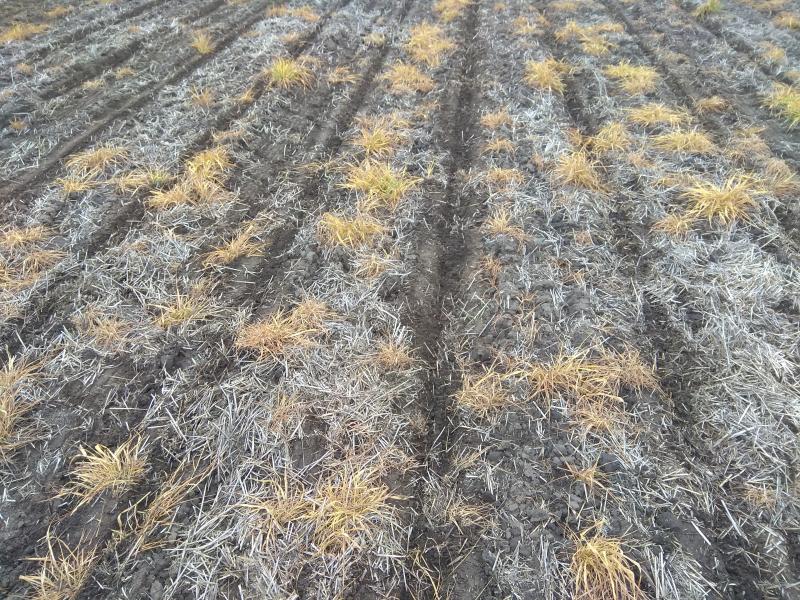

Válasz szanberg #1230. hozzászólásáraSzerda reggel fújtak. 3 l totál +15 l nitrosol.
Akkor mèg a föld alatt volt 2 cm-el.
Ez még friss látkèp.
Ha hètvègen vèletlen megázna, nem okozna gondot a totál maradèka, ugye???smile unsure
#1230 szanberg
2019-04-20 07:17:00
Válasz ZZ #1229. hozzászólásáraNem hiszem! Volt nekem már ilyen, szögcsírában volt a kukorica kb 2centivel kibújás előtt, glifóztunk és rá esett egy jó óra múlva.
A szer is hatott és a kukorica is kikelt maradéktalanulsmile sweatdrop
Viszont most szerintem nem nagyon kell agyalni ezen...

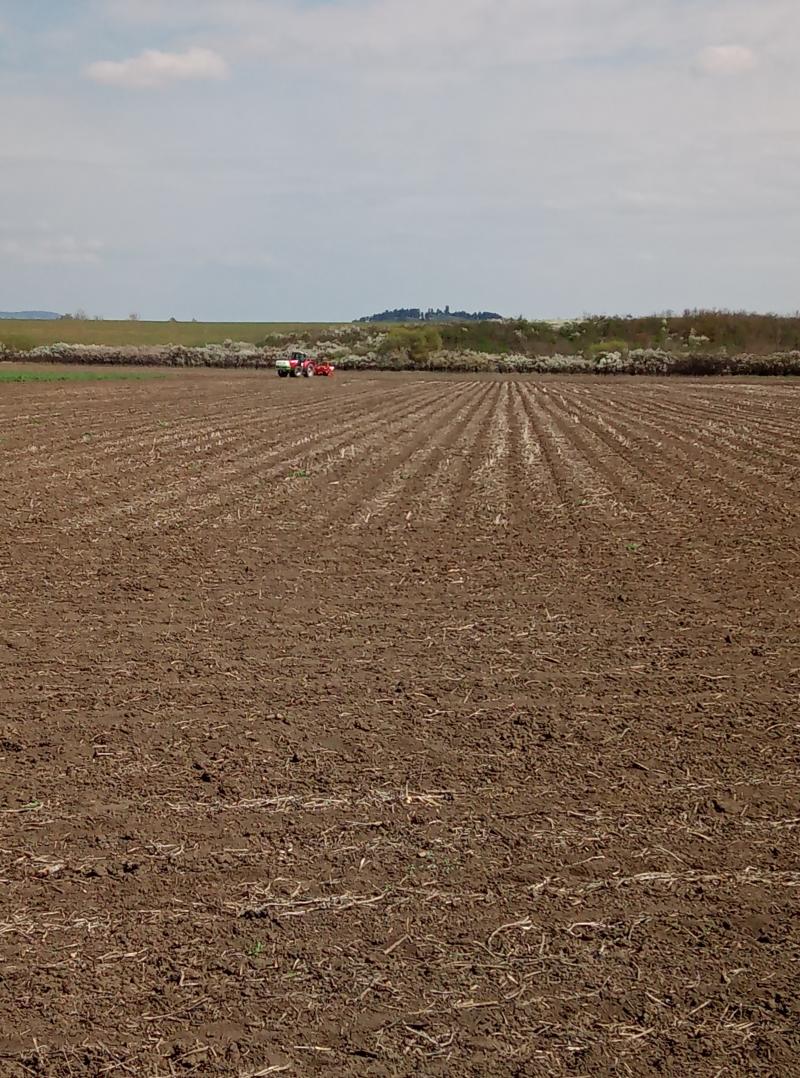

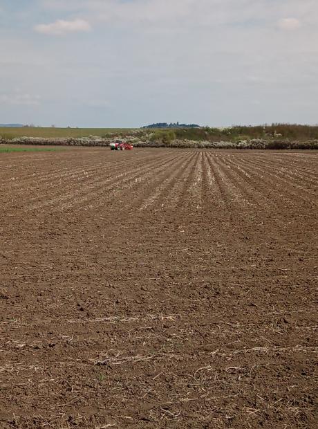

#1204 szanberg
2019-04-13 15:24:09

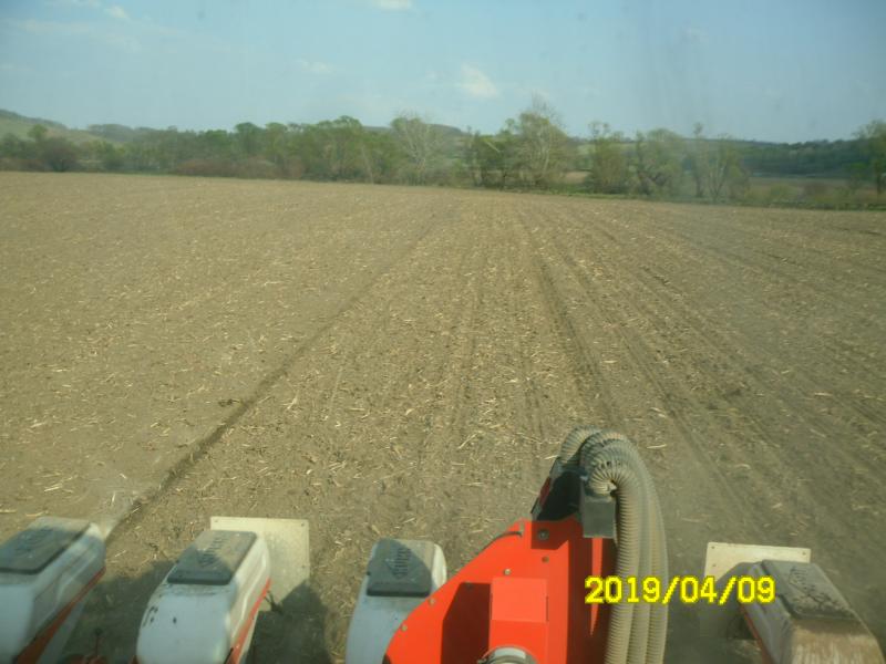

Válasz Becő #1181. hozzászólásáraAz életképes topicba raktam fel sávos pályámról fotókat vetés közben, ha érdekel nézz rá kolléga

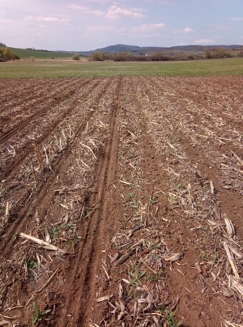

#1191 szanberg
2019-04-11 19:51:46
Ma is végigszaladtam egykét sávos táblámon.
Észrevétel a saját "kísérletemben":
a kukorica tarlót amit direktbe besávoztunk mindennemű hántás vagy előmunkálat nélkül az a leg nedvesebb. Volt itt eső most a napokban az tény de nem sok, az érintetlen takart sávközös tábla mancsosan nedves előtte is hasonló volt csak most már a felső 2 centitől lefelé olyan előtte meg vagy 5centinél volt ez. A teljes felszínen előtárcsázott táblák egy szállal szárazabbak, ez jó tanulság a jövőre nézve.
Idén ősszel ha csak nem szakad le az ég nagyon korán hogy ne tudjunk dolgozni, akkor így fogom a sávokat elkészíteni, érintetlen takart közökkel.(azért majd erre rátérünk kicsit később is mikor már látszik a kultúra és a fejlődése is neki, de a tények tények, ha több a nedvesség az csak jót jelenthet)

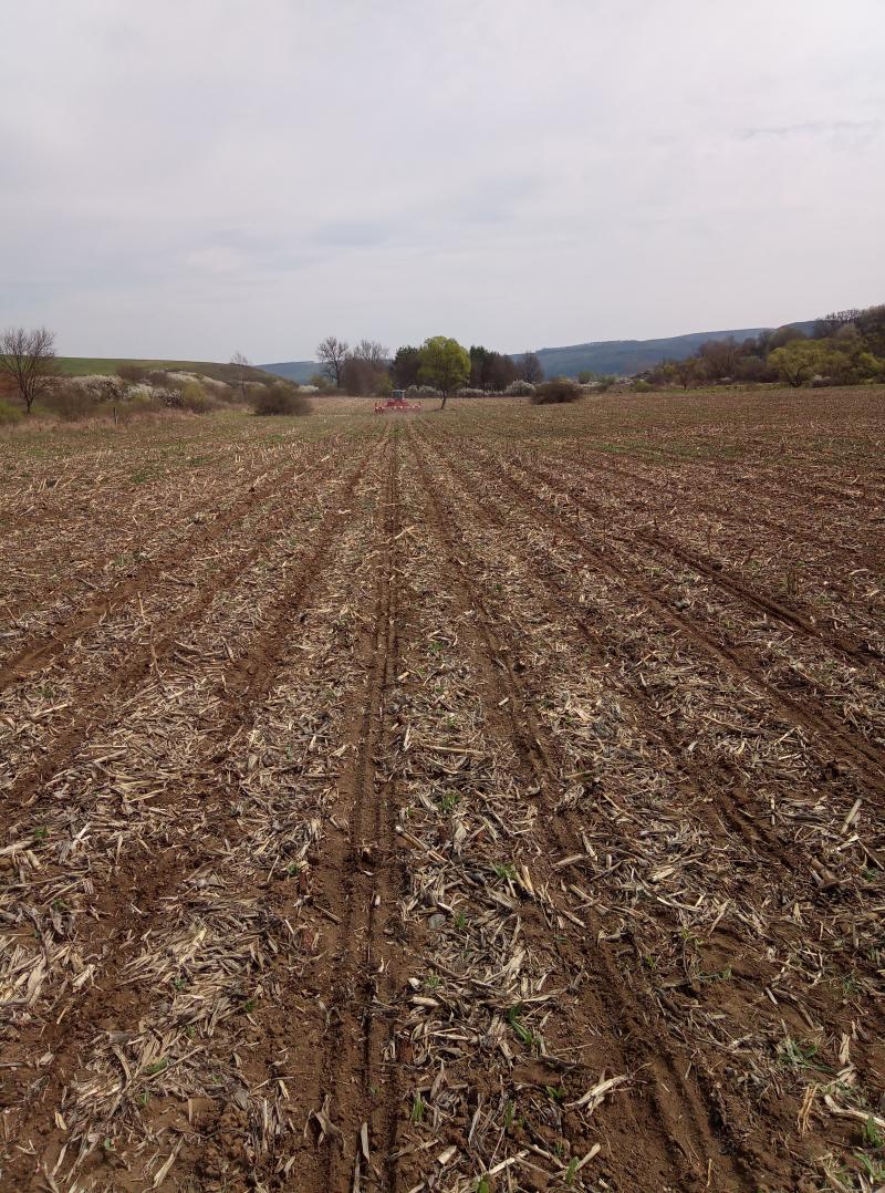

#1184 szanberg
2019-04-10 16:20:36
Válasz Becő #1181. hozzászólásáraEgyébként már én magam is háromszor vetettem/vetek sávba, kezd lenni annyi tapasztalat, hogy már most is könnyebb volt jól dönteni vetés előtt mit tegyek a sávjaimmal.
Igazából írok pár gondolatot ami az idei tavaszon vált egyértelmű ténnyé a kézzelfoghatósága miatt, hogy ősszel felesleges elő hántani a szármaradványt, sőt nem is szabad, mert elveszítjük az egyik értelmét a striptillnek, ami pedig a sávközi takarás. Idáig azért csináltam, mert így megmaradt annak a lehetősége, hogy felülvakarjam teljes felületen egy kombinátorral mondjuk ha keményedik a talajfelszín. Korábban nem mertem meghúzni tavasszal a Stripcatet még sekélyebbre véve sem, igaz idén nem ragadt a föld de látszik, hogy nagyon jó munkát eredményez. Ebből kiindulva fogok is gyártani rá még keskenyebb, teljesen köröm nélküli késcsúcsokat, rövidített változatban, hogy még kevésbe sekélyebben bolygassam, de átdolgozzam a sávok felületét vetés mélységig mondjuk.
Szóval ha van mivel magágykészíteni a sávokat mert szükséges, márpedig a sávhúzó adott és akár kés nélkül is csak a tárcsáival is tud szép felületet produkálni, akkor nemkell ilyenekben gondolkodni, hogy teljes felületen művelést végezni, még hántás formájában sem.
Továbbá jó lenne az ápolókerék készlet a gépre, igaz nem okoz gondot a vetőgépnek de azért érződik, hogy azok a sávok ahol rátapos a kerék szélivel a traktor ott zömökebb tömörödöttebb a pálya. Agyaltam sokat mit kellene, gondoltam arra is ,hogy vetéssel egymenetben műtrágyáznánk újra mint régen és akkor egy menettel kevesebb, mivel én vetés előtt is injektáltam nitrosolt, meg állományban fogom a másik felét tő mellé majd, viszont hányok attól ha a vetőgéppel folyamatosan álldogálni kell, valamint folyékony adapter nem is úgy érhető el egy gépre mint a széria szilárd műtrágya egységek, szóval marad egy menettel vetés előtt az injektálás, de ehhez fog így kelleni az ápoló garnitúra, hogy sávot ne tapossunk, csak az is 3-4millió egy nagytraktorra… de úgyis meg kell majd venni csak most ezer más dolog van ami leterhel, sok a beton meg a malter...
