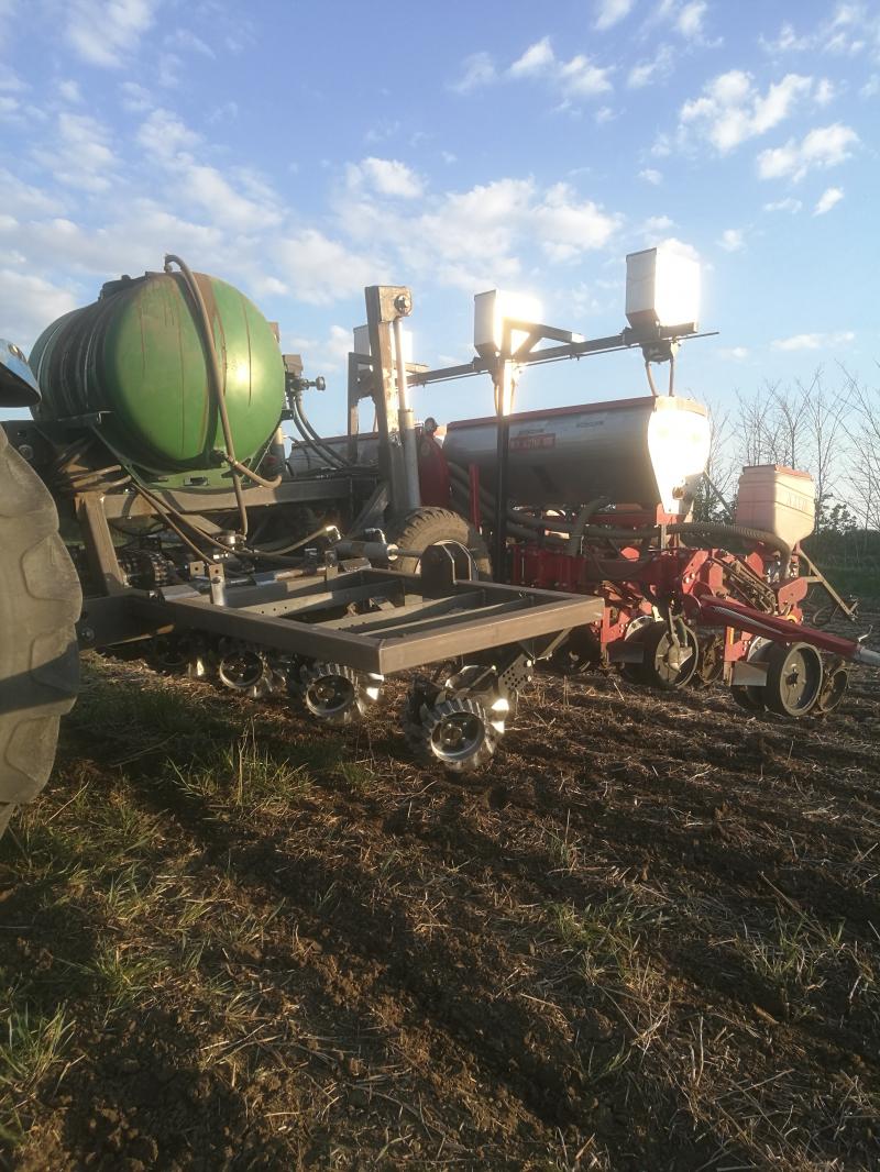

Válasz tuto1 #1738. hozzászólásáraNem mérted a munkagép össz.súlyát?Érdekelne.Tartály mekkora?

2020-12-11 16:16:46
A traktor 10 tonna felett, és 1000 kg orrsùllyal nem volt stabil. Kellett még felrakom + 600 kg-t előre.

Válasz szanberg #1736. hozzászólásáraKverneland kultistrip 2,6t+ hátra vetőgépet nem tudok elképzelni,akkor sem,ha elől van a ronton 2t-s fronttartály.
#1736 szanberg
2020-12-11 06:16:36
Meg a traktorod elbírná 6sorost stabilan?
Mármint vetőgéppel kapcsolva.
