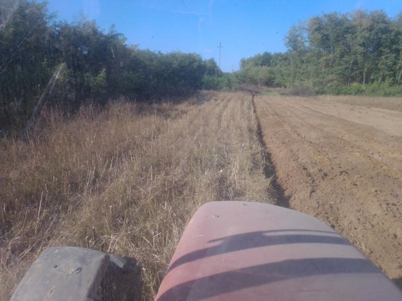

Válasz Gyula, #10184. hozzászólásáraAlapvetően beállítottam, tavaly szántottam először ezzel az ekével és mint olyan váltvaforgatóval is.
Simán olvasok újságot a barázdába, nem megy a traktor semerre.
Csak erre nem tudok rájönni, az utolsó fej miért megy magasabban.

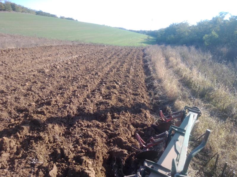

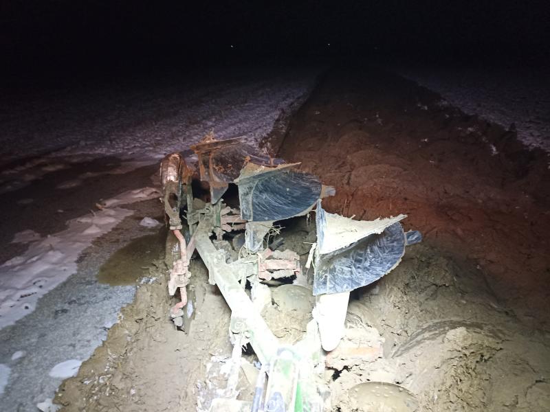

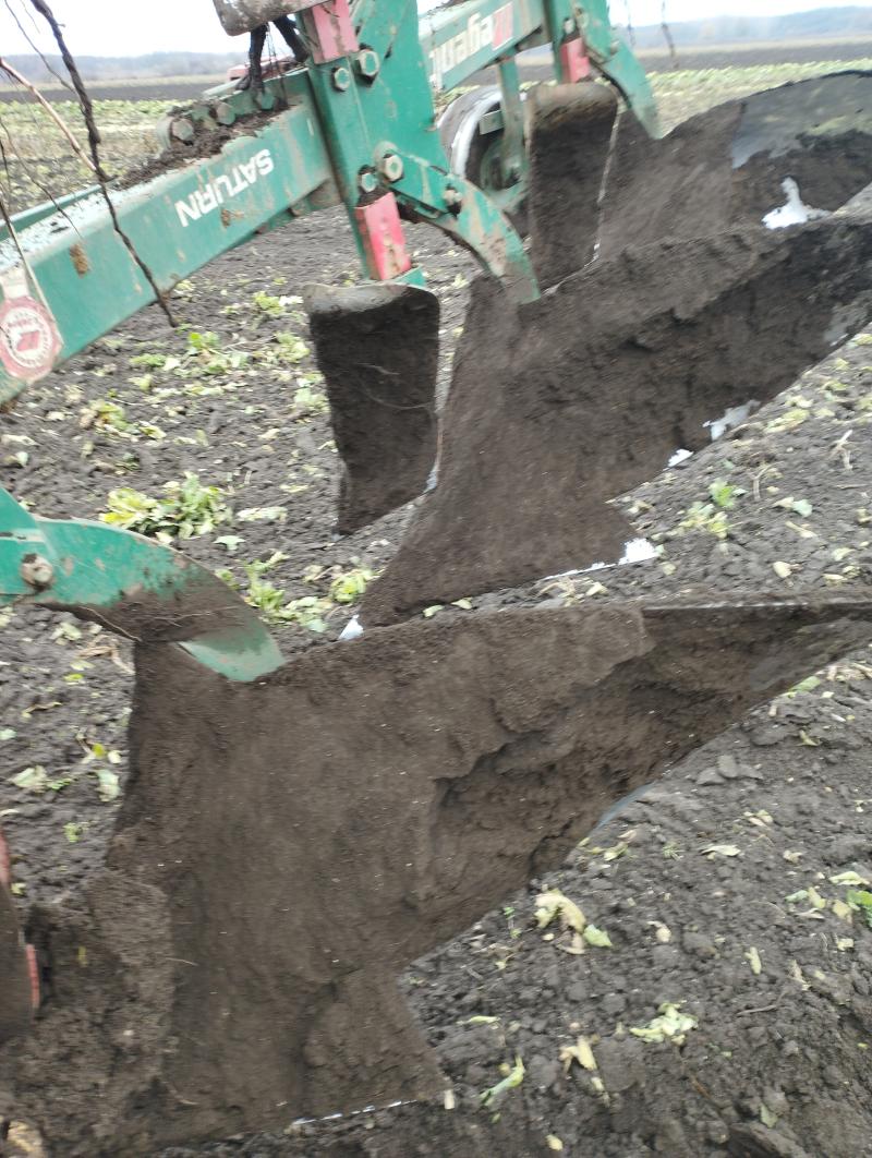

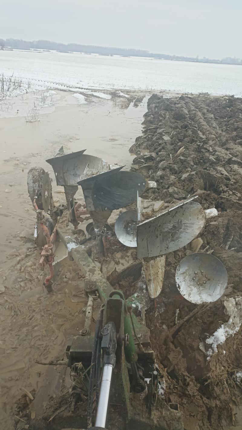

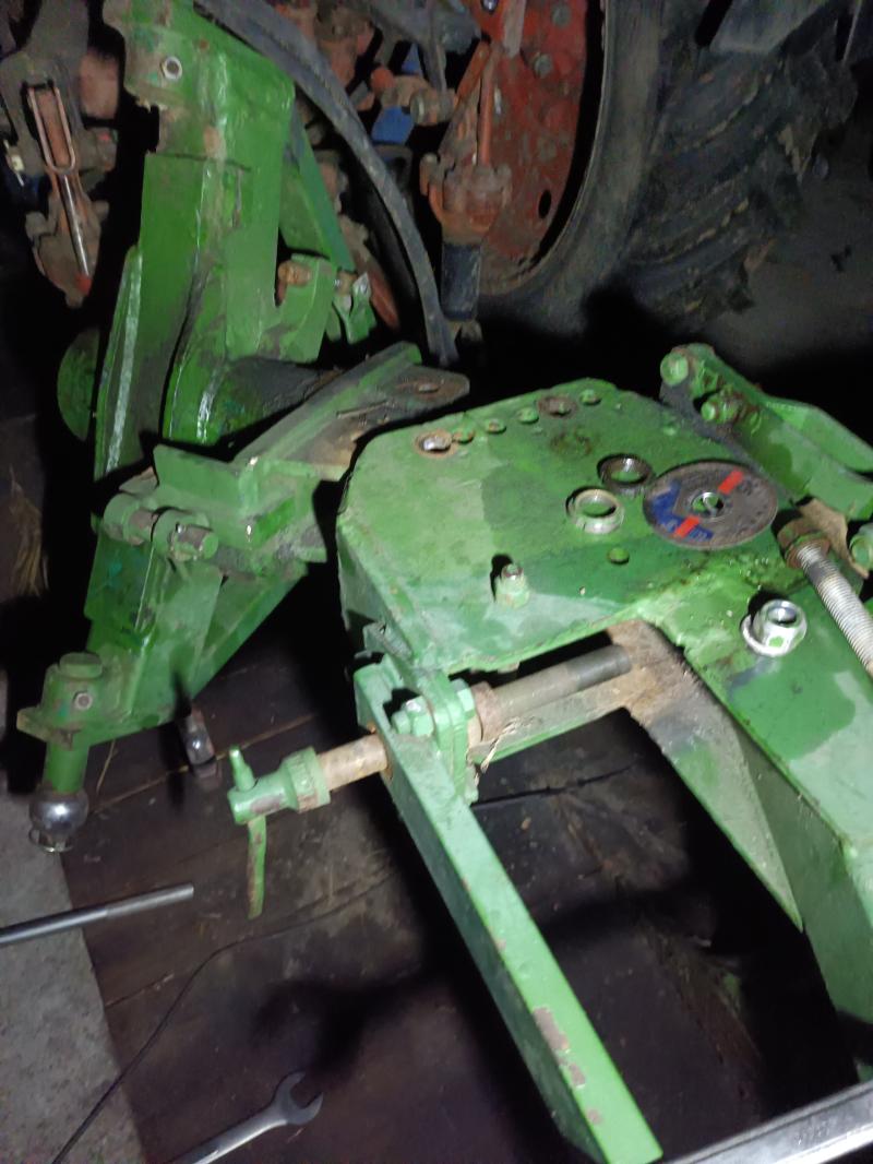

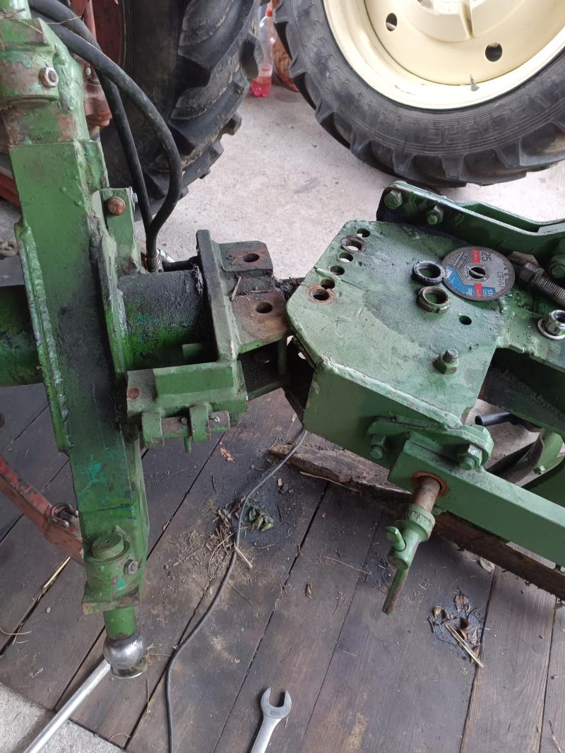

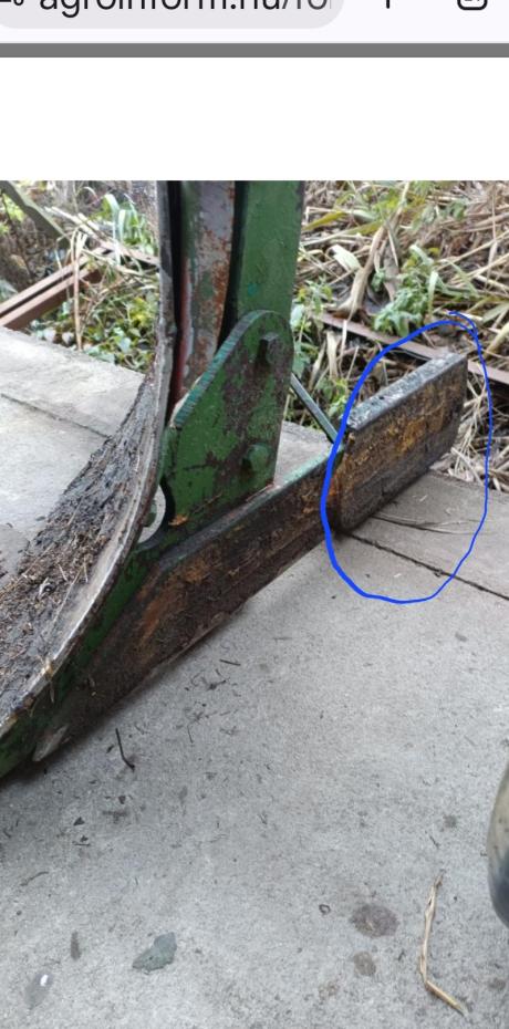

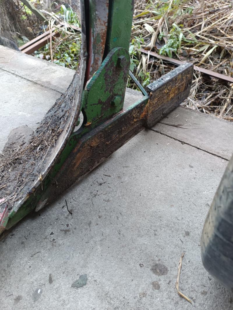

Na adott a téma, hozom én is.
Itt mit kéne tekergetni és merre?
Az első 2 fej jól megy, az utolsó már nem dob rendesen, mélységben sem, magasan jár, pedig a kerék is fel van húzva.

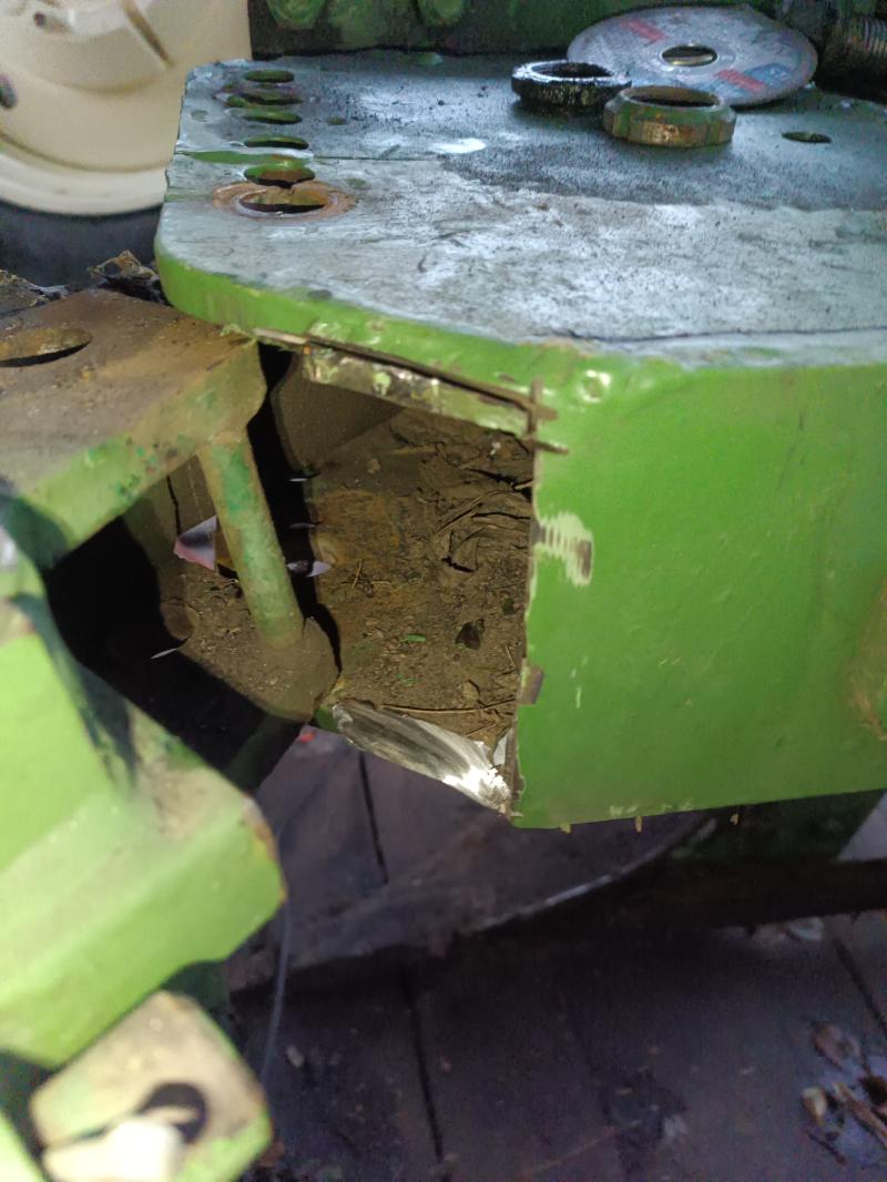

Előzmény, repedt volt az eke nyaka, ezeket javították már előttem is, meg tettek be 2 merevítést, amit én is visszaraktam, most meg kivágtam, mert rájöttem, hogy nem lehet állítani a váz szögét, mert ütközik.
Na meg 2 csavarral volt fogatva a nyakrész, ami megint csak annyit engedett, ami a furatok kopásából adódott.
Aztán nézem mindenhol képen, csak 1 csavar fogja.

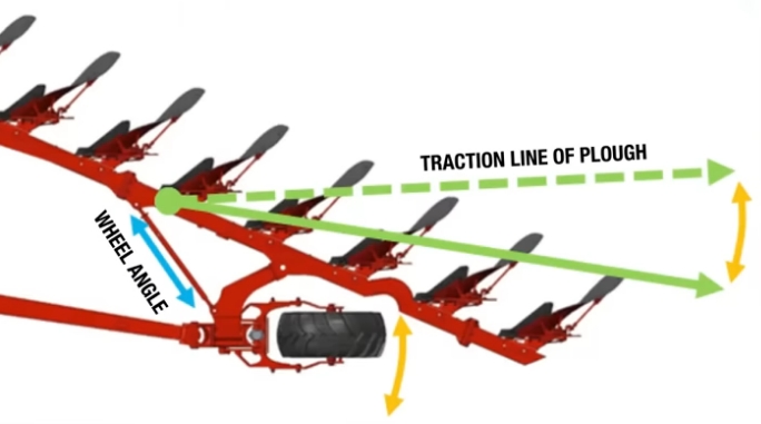

Válasz termelo #10181. hozzászólásáraA két sárga nyílból és a Wheel Angle feliratból arra következtetnék, hogy a kerékszögnek igen nagy jelentősége lehet az utánfutásban.
Mint korábban írtam nálam is "farolt" pár fokot a kerék ha jól emlékszem kifelé mégis középen ment az eke, igaz mielőtt állítottam rajta akkor nem tudom, hogy állt mert nem nézetem...
Ha megnézed még egyszer konkrétan ismerteti "traction line correction" név alatt csak nem figyeltük.
A Kuhn-nak ugyanúgy 1 ponton van a vontatása mint a Hektornak és ugyanott tudod állítani az
utánfutást is ahol én is állítottam a Kvernelandnál és az utolsó képednél ugyanott van a munkahenger is de az elsőnél nincs ilyen.
A kézi állítású fogásszélesség esetében értelem szerűen kézzel lehet állítani az utánfutást is.
Nyilván ez nem minden ekénél van vagy ismert de maga az elv ugyanaz.

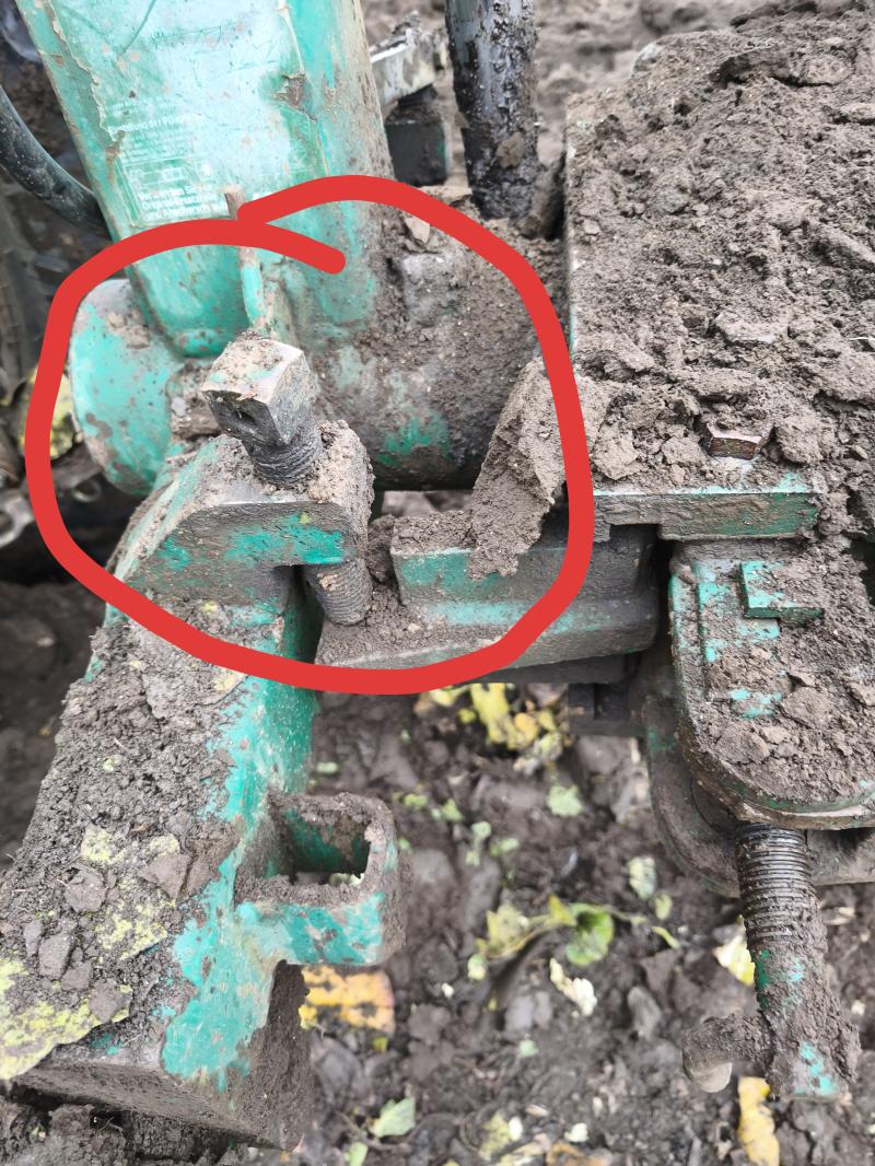

2. Itt egy kép egy szervo ekéről, bekarikáztam a munkahengert.
A másik képen lévőn egyenként kell állítani az fogászélességet, mint ahogy írtam is, de a funkciója ugyan az.

Válasz Pont #10170. hozzászólására1. Ha ez így van miért van az orsó a videóban a Kuhn ekén?
2. Ha ez így van, hol a hidraulika munkahenger az általad feltöltött képen?
3. Az én ekémen nem volt hidraulikus munkahenger mégis lehetett pontosan ugyanott állítani annak ellenére, hogy egyenként kellett a fejeket átállítani.
Ha már így benne vagytok, mondjátok meg miért nem farol ez a kis traktor a V szerű tárcsával, tengelyig húzva sem ? Nem merek V tárcsát venni csinálni, mert akárhány ismerősével fordultam, mind keresztbe húzza a traktort, engem meg az zavar valamiért.
