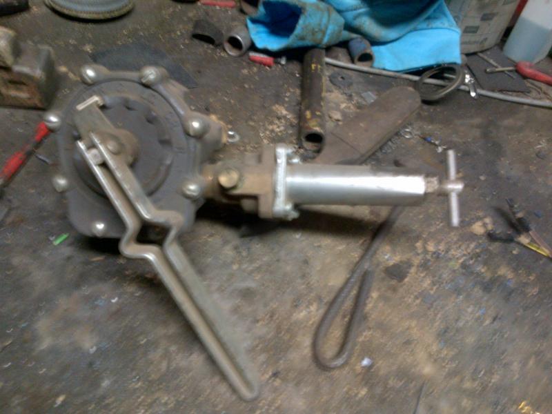

#2030 balisimson
2013-01-25 14:29:10
Válasz #2023. hozzászólásra
Nekünk is van egy ilyen szabályzónk, új, gépen még nem volt. Ez amúgy mire való? Mert fel akartuk rakni egy 600 literes rau-ra, de úgy néz ki inkább veszünk egy lengyel egységet, tavaly néztük Dváron, húsz körül, de vétel előtt azért jobban körülnézünk.smile smile

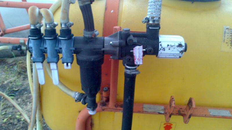

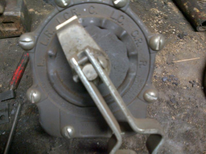

#2023 (Claastra)
2013-01-23 17:44:50
Válasz #2021. hozzászólásra
Na ezt találtam ,elosztó és szabályzó,nem új ,de még gépre nem volt szerelve, régebben csináltam 3db Mtz elejére(motor mellé kétoldalt 5-500l) permetezőt, akkor többet vettem belőle

#2021 Róbert 77
2013-01-20 17:51:10
Üdv mindenkinek. Volna nekem egy Novor vegyszerezőm ,és rapitox kéthengerest tennék rá.szerintem az is megfelelő volna rá,de it minálunk pár gazda azt mondta hogy nem lesz jó mert a nyomást nem lehet annyira szabályozni nála. mit tanácsoltok? válaszotokat előre smile cowboyis köszönöm.
#2020 (Claastra)
2013-01-20 17:39:50
Válasz #2019. hozzászólásra
másképp néz ki de ezt a célt szolgállja ,nyomásállító ,és elosztó ,két részböl áll(mig össze nem csavarjuk őket)és márka Tee-jet
#2019 zsoltee83
2013-01-20 17:35:14
Válasz #2018. hozzászólásra
smile smile
Köszi szépen, volt ilyened, vagy ezek a szakaszolók egyformák? Az enyémen letörtek a karok, meg tömítetlenségi probléma is van. Megnézheted, ha eszedbe jut, aztán megboltoljuk.
