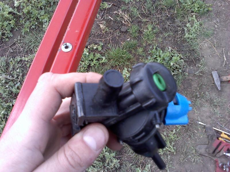

#1756 .Man
2012-04-01 14:06:40
Még jó hogy elöre kipróbáltuk a permetezöt. Lengyel barátaink kezdenek szenilisek lenni és elfelejtenek oda lyukat fúrni ahová kellene... egyrész anyáztunk egy sort másrészt 10 percig szakadtunk a röhögéstöl smile lolsmile lolsmile lol
