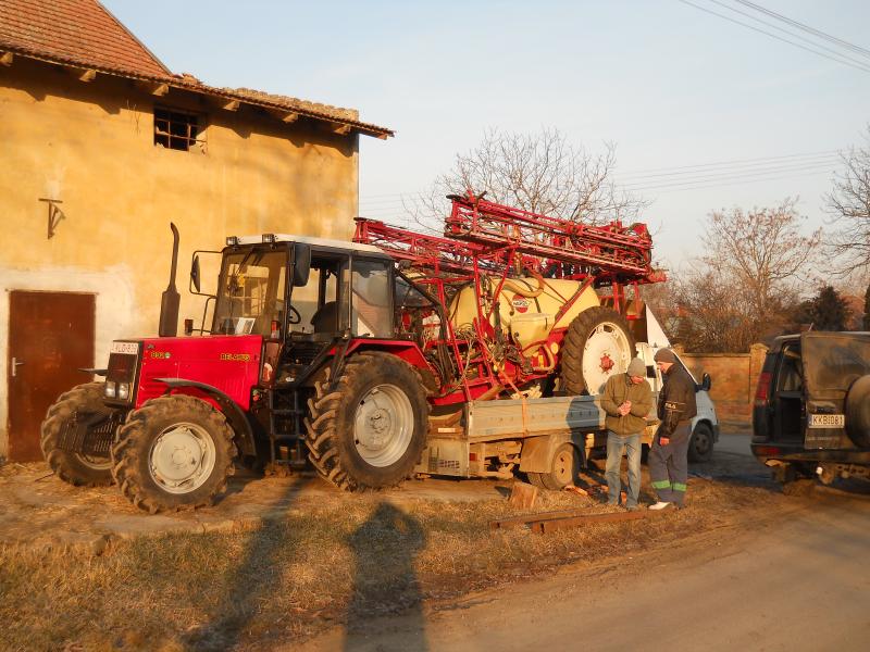

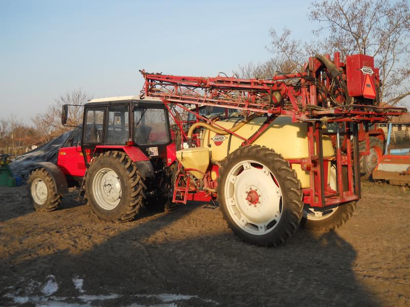

#1550 Mf-es
2012-02-03 12:32:40
Válasz #1548. hozzászólásra

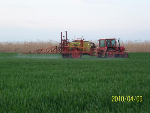

2000 évjárat,2400 liter,24 m keret,2 milla.Nyomkövető vonórúd,nagy monitoros.

#1548 Vadmalac
2012-02-02 22:57:48
Válasz #1547. hozzászólásra
Mesélj!
Liter? Keret? Évjárat? Felszereltség? Ár? Ha nem vagyok túl indiszkrét. smile blush Amúgy pofás a gép! Gratula! Sokszáz hektár hibamentes permetezést! smile thumbupcool

#1527 agrozsolt
2012-01-22 10:12:08
MF, ha rám halgatsz HARDI-t veszel. Akkor megtudod milyen a jó permetező. inkább egy "pár éves" hardi, mint egy ilyen "ismeretlen" márka. Szerintem ak csak permetező gép gyártásból megél ezen sokrétű piacon ennyi ideje az már jelent valamit. ja és még valami, gondolj a későbbi alkatrészellátásra is. Nekem egyébként commanderem van.smile rolleyessmile rolleyes

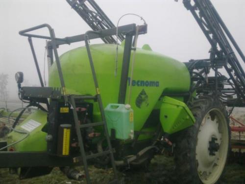

#1514 Ferror
2012-01-16 14:40:22
Válasz #1511. hozzászólásra
mi meg vagyunk elégedve a tecnomaval

#1511 Mf-es
2012-01-16 13:03:37
Milyenek a TECNOMA permetezők????smile hammer
