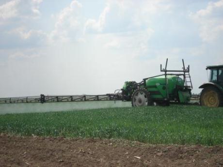

Az tetszik benne,hohy meló közben úgy el tudok akár 1m-re menni a tanya melett,hogy az egyik szárny be van csukva a másik meg nyitva marad! És a szakasz véletlenül megegyezik a csukható szárny méretével!De 4éve láttam először a tanyán(Hanóver melett az Amazone tesztpályán),akkor is teccött!
Kivancsi lennek a velemenyetekre egy permetezovel kapcsolatban: Lemken Primus 35. (Nem tudom mennyire lehet jo, de mivel neves nemet markarol beszelunk csak jora tudok gondolni.)
Koszonom
