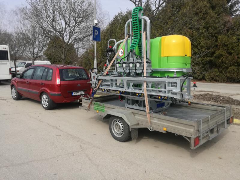

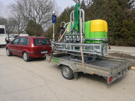

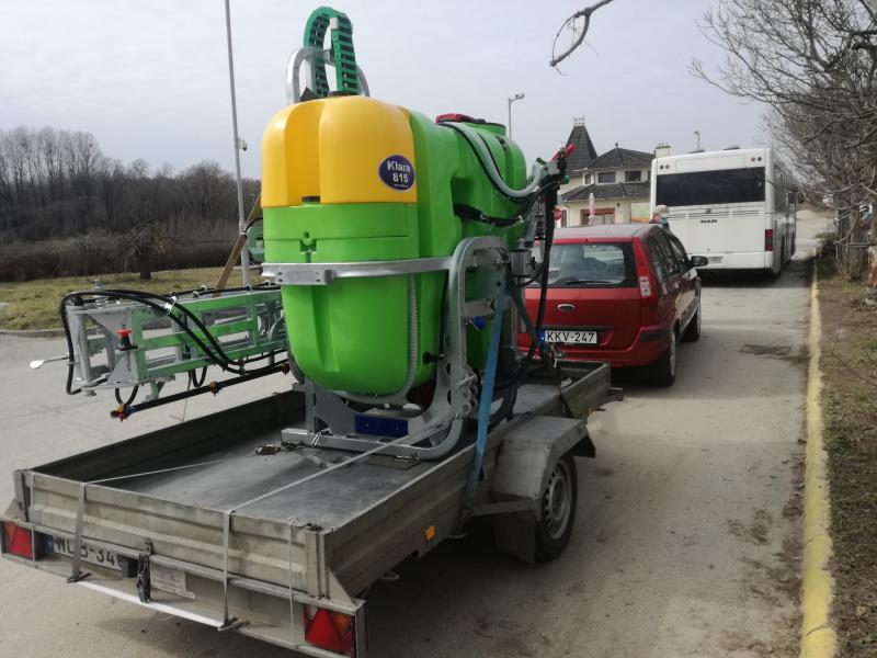

Válasz Bárány #6024. hozzászólásáraHa a Bedenekesen láttad, akkor jól láttad. smile rolleyes
Köszi. Elkezdjük, még nem csináltuk.

Válasz Utász #6023. hozzászólásáraAmikor láttam a FB-on a kereskedő képeit, pont az jutott eszembe, hogy vajon nem egy fórumos vette-e meg.
Sok sikert hozzá!smile thumbupcool

Tegnap megérkezett.
smile thumbup
