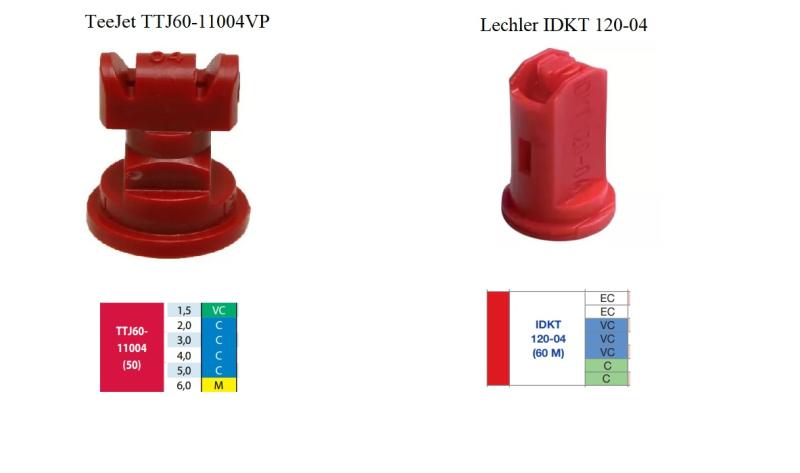

#7185 MTZ1221.3
2025-06-08 19:56:47
Válasz mtz1221 #7161. hozzászólásáraTotál más a kettő. Külsőre jól megkülönböztethető.
A Lechler IDKT pont egy mérettel nagyobb cseppet képez, mint a TTJ60 (ez utóbbit 150l/ha környékén tudnám jónak elképzelni). IDKT-t nagyon magas nyomáson kéne járatni, hogy 150literrel menjél, de akkor meg már a cseppképzése egyenlőtlen (jó fúvóka, nem arra van kitalálva).
Én egyiket sem használnám jelenleg, de nagy lémennyiséggel (230-270l/ha) az IDKT-t több ember használja.
Ha szélbe kell és a kettős résesbe hiszel, akkor az AI3070 vagy az IDTA jó választás lehet. 300 liter/ha környékén használva.
A TT nekem azért tetszik, mert örvénykamrás, így a cseppek mérete közel azonos a teljes üzemi nyomástartományban és előre felé dolgozik, nem függőlegesen lefelé. Nem tökéletes fúvóka, de jelenleg ezt látom megfelelőnek.
Ha nem sajnálnám a pénzt akkor tartanék egy sor lapos sugarast még (XR110025 vagy LU120025).

#7161 mtz1221
2025-06-08 13:21:04
Válasz MTZ1221.3 #7149. hozzászólására TTJ60-11004VP miben különbözik egy IDKT 120-04 től ??? Egymás mellé rakva, látni különbséget ?
