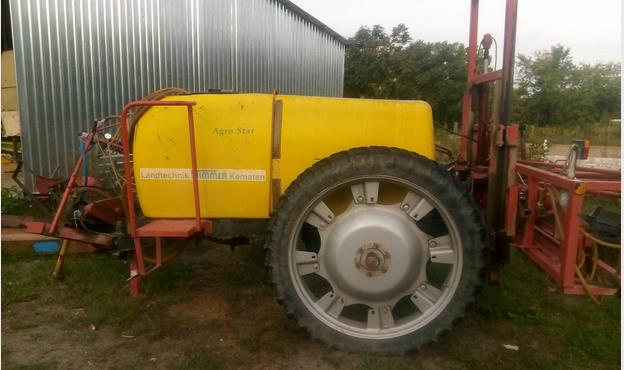

Valaki Tótiából megpróbálná leinfózni emailen nekem ezt a permetezőt? Hogy mi bánatja lehet?

Ezt a gépet nézte már valaki???Szeged mellett...
