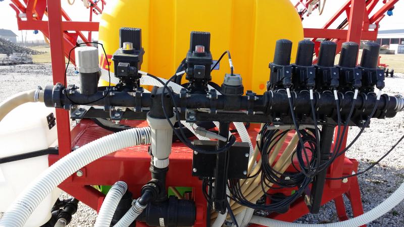

#3333 szanberg
2016-02-23 19:20:24
Válasz Bárány #3324. hozzászólására2500-as 18méteres menetarányos, forgó fúvókás, saválló fúvókatartó csöves, vegyszerbemosós felszívótömlős....
kb 6,8Mft+áfa, a 3000-es 7körül feláll és még nem is alkudtunk.
A Gambetti is kb itt áll meg árban.
Az Ikarus 8,1-be
Hardy Ranger 8,6-ba
áll meg most árban.

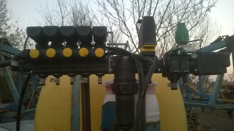

#3322 cimbike.
2016-02-23 14:27:25
Ilyen lesz:
