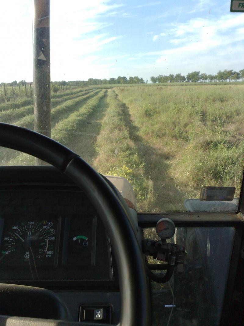

#520 Pityu73
2013-06-14 21:22:21
Válasz #519. hozzászólásra
Húúúú! Nem semmi! Komoly rendje van!
#519 Pici
2013-06-14 21:13:45
az idei legszebb széna smile cowboy
