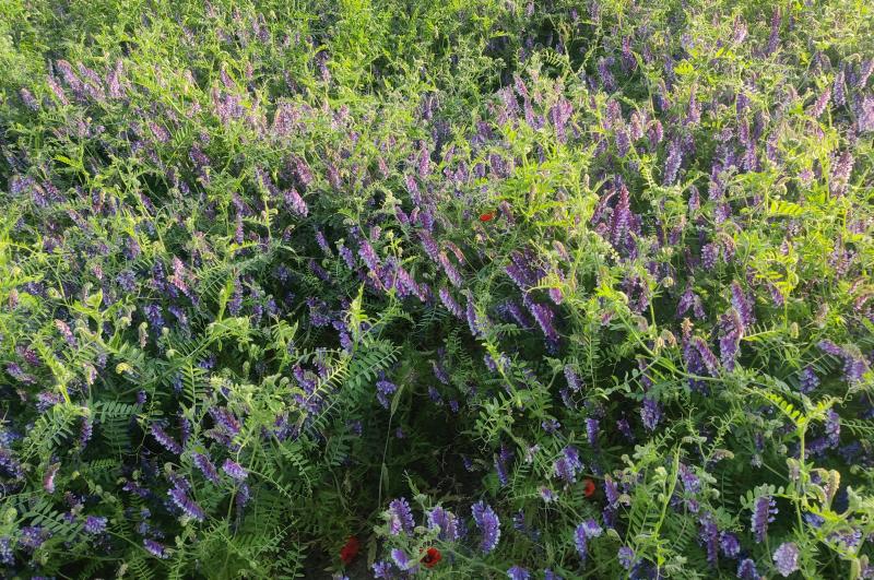

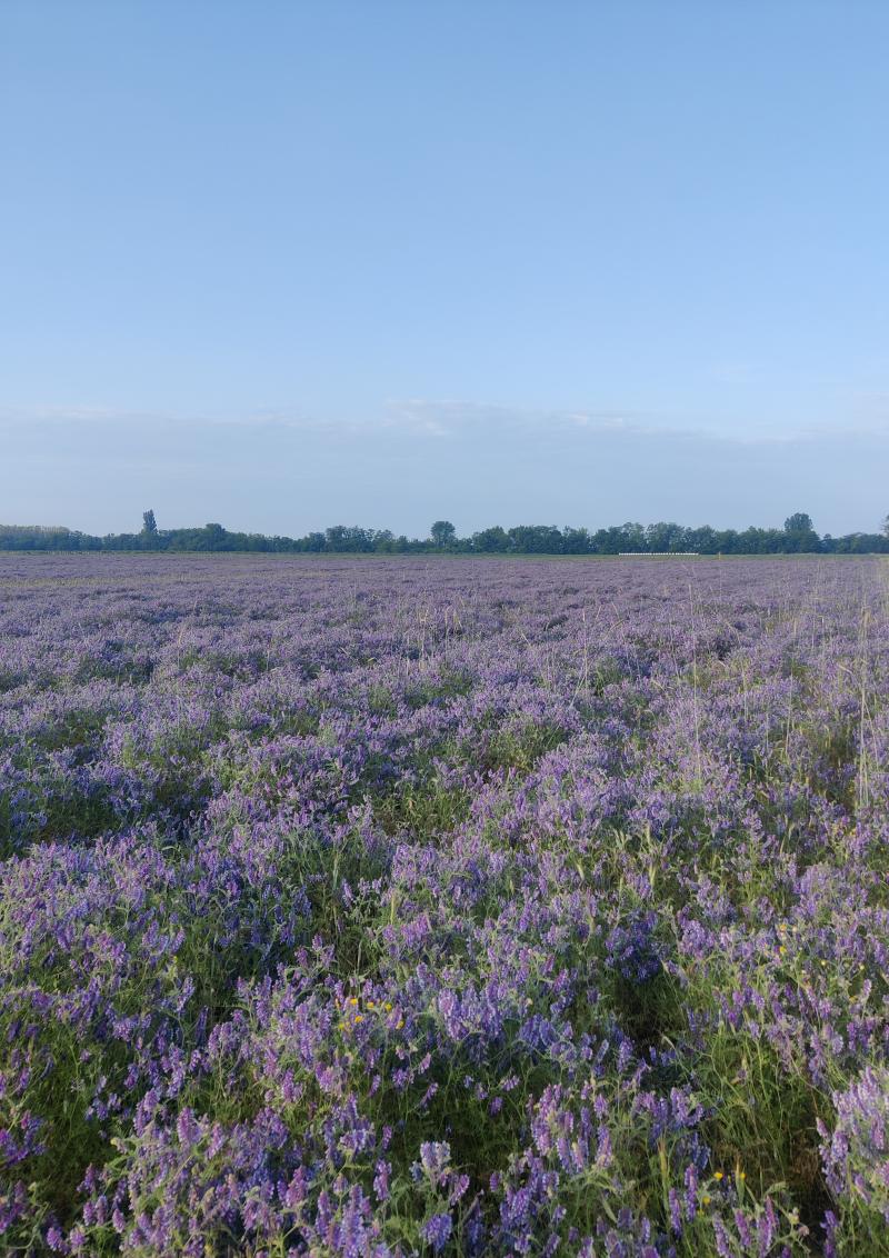

Válasz barazdabetyar. #306. hozzászólásáraUtólag látod melyiket kellett volna többel vetni, 23-ban a bükköny teljesen elnyomta a rozst, 24 fordítva volt.

Válasz barazdabetyar. #304. hozzászólásárakell bele az a bükköny mindenképp? és ha nem tudod lekaszálni, akármi miatt? ha időben vágod, a rozs is bőséges fehérjét ad, mindenképp kell?

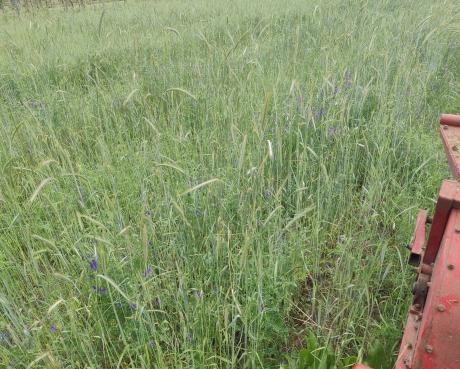

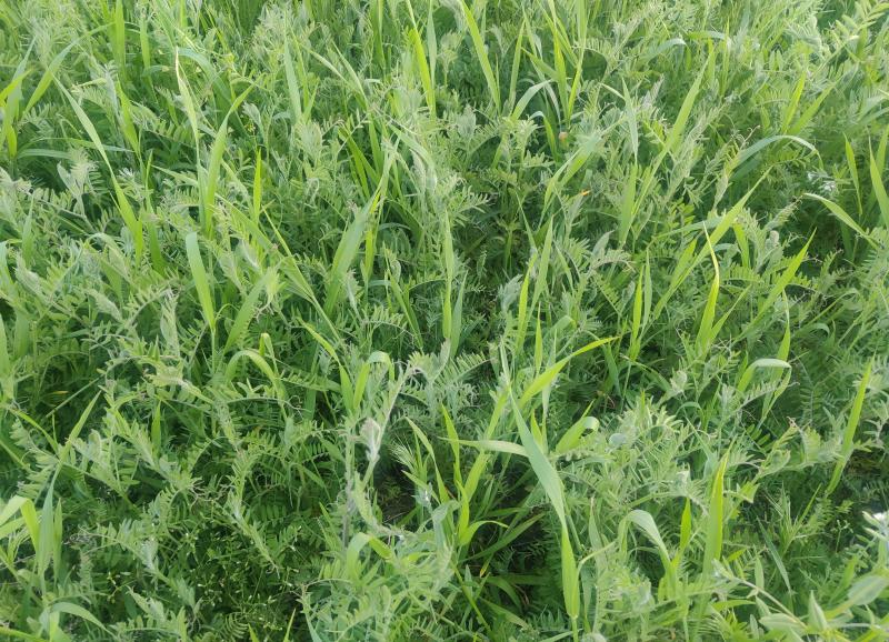

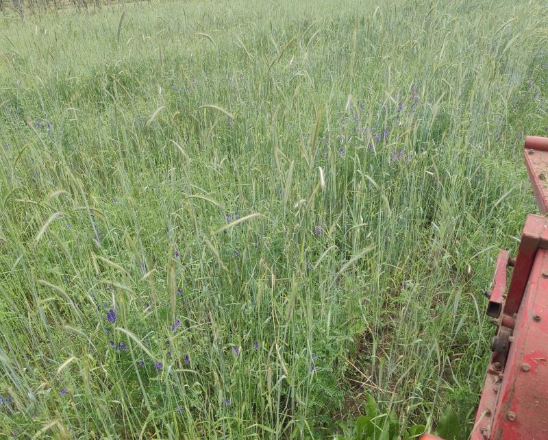

Válasz barazdabetyar. #304. hozzászólásáraSzerintem nagyon évjárat függő, sima rozs szerintem 100kg körül és egy 20-25kg szöszös bükköny, mindig attól függ melyikre fordul rá az időjárás.
Rozst,és bükkönyt,ki milyen arányba keverné,szenázsnak?
