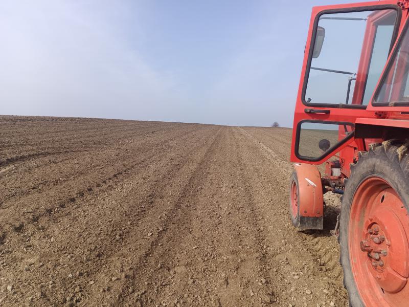

#621 Gumóka
2026-03-05 17:01:33
Válasz Balázs. #620. hozzászólásáraIgazából nem vettem észre, hogy hangosabb lenne, mondjuk nekem az mtz-hez képest szigeteltebb a fülke.
De nem tapasztaltam szokatlan hangot, rezgést sem.
Ha jó a talaj, tárcsát is húzom ennyivel.

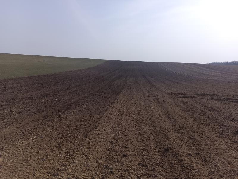

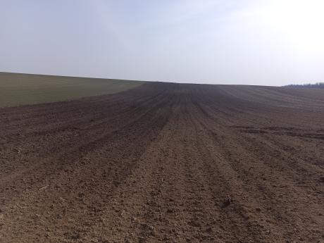

#618 Gumóka
2026-03-03 19:55:59
Válasz Ares 826 #617. hozzászólásáraEz van...smile surrender
Vetés előtt kap még egy sort.

#616 Gumóka
2026-03-03 14:58:31
Válasz Balázs. #615. hozzászólásáraMajd napraforgó kerül bele, csak más eszközöm nincs, így ezzel zártam talajt.
