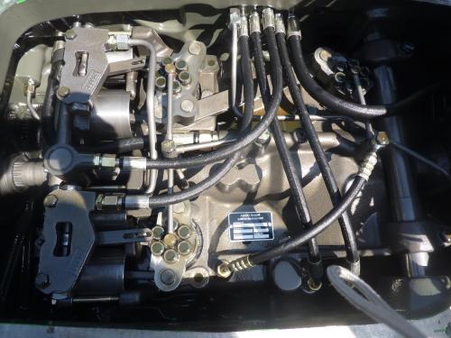

#111 Szabi.
2011-09-23 21:39:19
Válasz #108. hozzászólásra
Ha olyan ketyere van a gépedben, mint amilyen képet betettem akkor rendesen meghúztak..........smile scared
Már csak abban reménykedem, hogy ződ színű a gép.........smile sweatdropsmile sweatdropsmile sweatdrop

#104 Klacko
2011-09-23 21:20:08
Srácok egy kis segítségre lenne szükségem.
Van egy traktorom, aminek nem akarom leírni a márkáját. A forgalmazó szervizével szervizeltetem.
A traktor húzta a lazítót és egyszer csak elkezdett lassulni és 1-2 km/h-val húzta, a motor fordulat nem esett vissza.
A szerviz 3-szor volt kint, belekerült 150000 forintomba, hogy megállapították, hogy a váltóval van a gond.
Trélerrel bevitték a szervizbe, azt mondták, hogy váltó csere. Itt az eljárással is volt egy kis gondom, de ezt most hagyjuk.
Ma szóltak, hogy kész a traktor.
Bementem érte, azt mondták, hogy vigyem el, majd hétfőn megírjuk a munkalapot. Ez az egyik nagy szerencsém.
Hazaértem ráakasztottam a tárcsát, kimentem, ahogy a traktor elkezdett melegedni, ugyanaz a probléma jött elő, mint váltócsere előtt.
Beleraktak egy HÁROMMILLIÓ forintos váltót,és ugyanaz a gond.
Ezek után úgy döntöttem, hogy kihívom őket, és megmondom, hogy csinálunk egy papírt, hogy mi volt a probléma, kicserélték a váltót, és a probléma ugyanúgy fenn áll.Mert szerintem ezek után nem a váltó a rossz. És az aggályom az, hogy a traktort visszaviszik a műhelybe, kiderül, hogy egy húszezer forintos szenzor a rossz, kicserélik, nekem meg azt mondják, hogy mégis a váltó volt a rossz, és az újat csak be kellett kalibrálni. És velem meg kifizettetik az új váltót.
Más mit tenne a helyemben ezek után? smile confused
