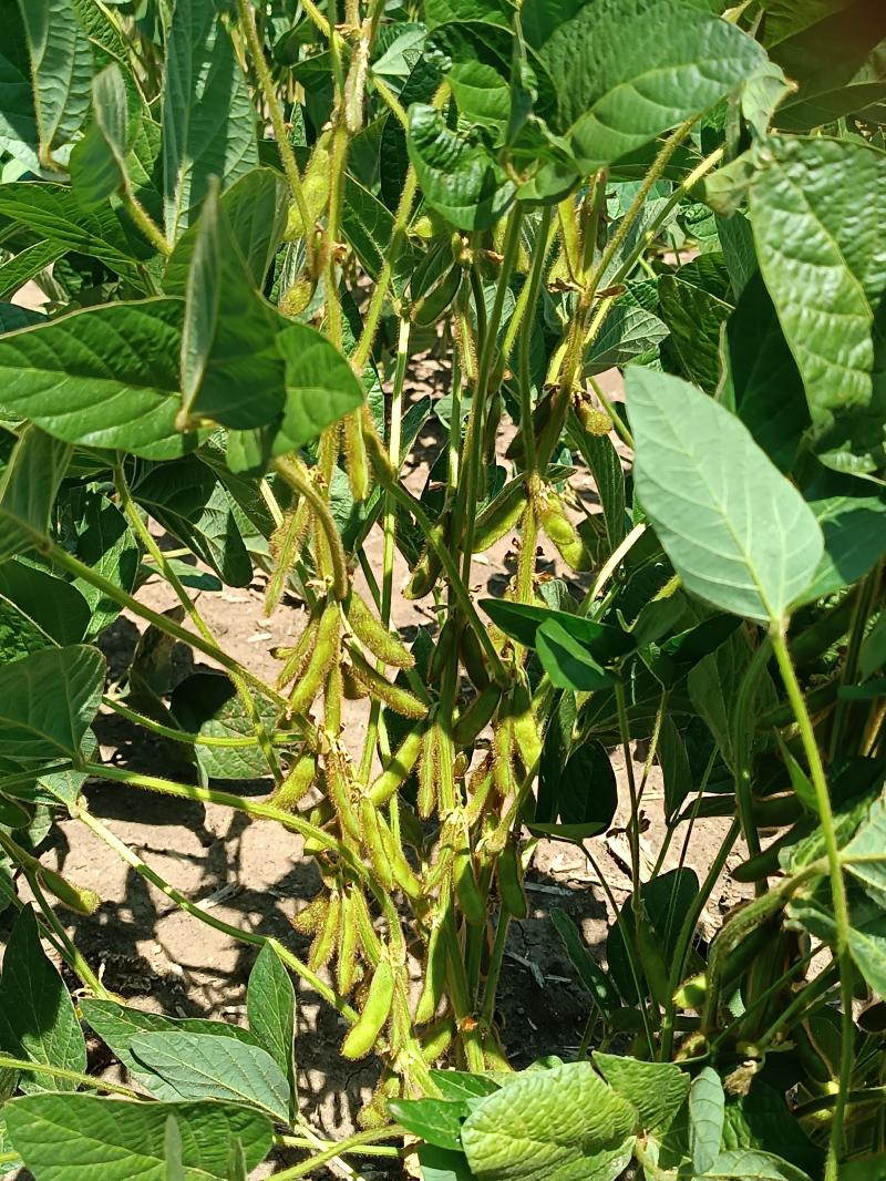

Válasz Rabó001 #6855. hozzászólásáraPulsarnak is fognia kell, Refine-nak is. Bár, ha már elnőtt, akkor elengedi sztem. Ezért is kezdem glifóval a szójaföldeket, utána nyugodtság.
Válasz Géza bácsi #6847. hozzászólásáraIPK Korurs, nem fémzarolt vetőmag, elvileg ua mint az ES Mentor.
Május 18, Rapid.

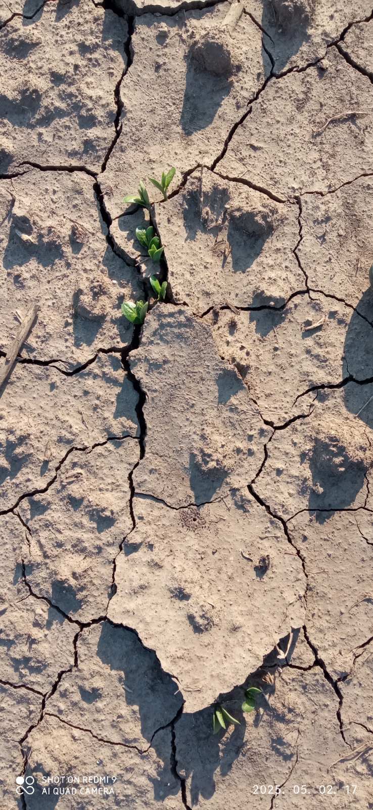

Második képen látható, ahogy fogja a Pulsar, hiába fújtam reggel 9ig, csakis este, főleg mikor hőség van, ma megkapta az Amalgerolt.
Május 18, Rapid.
