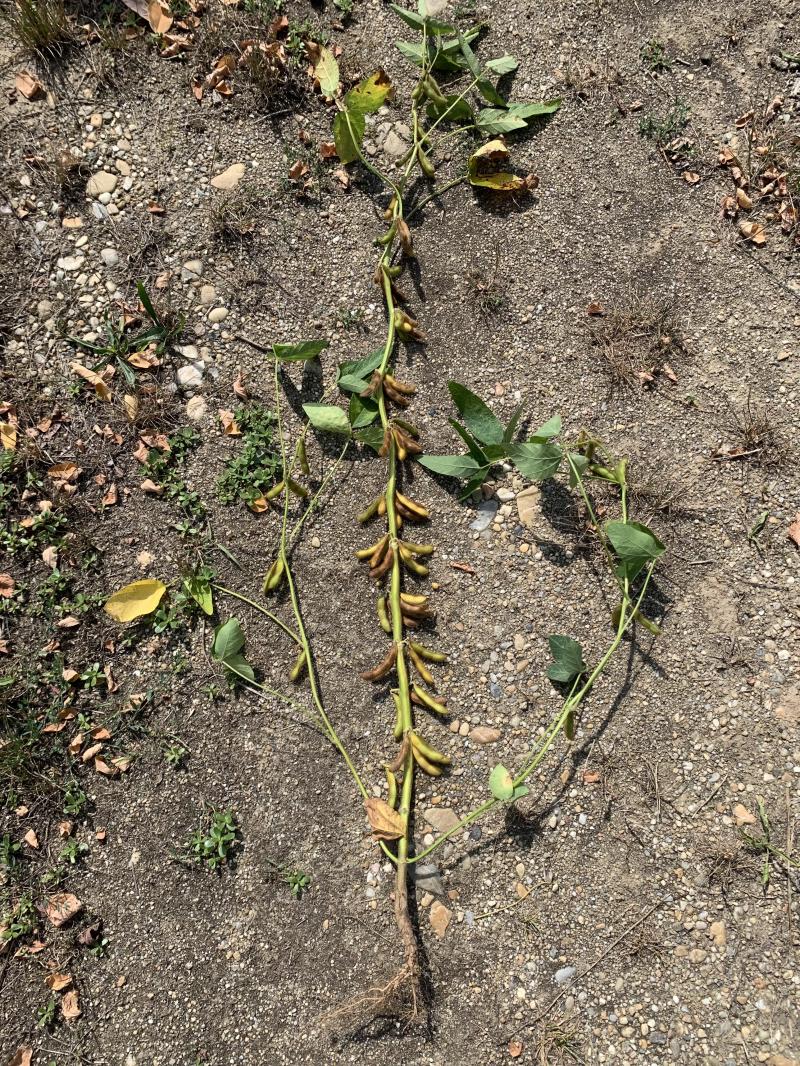

Válasz Dzotya #6883. hozzászólásáraNagyon szép. Van rajt hüvely dögivel, és nem csak térdig erő, vagy térd alatti. És zöld, tiszta is.
Én nemtudom, ez ennyire fajtafüggő-e? Én nem termelek, de nálunk sok csak térdig vagy térd alatt erő. Valamelyik meg most ezzel az utolsó meleggel lesárgult, jólvan, vetesidot illetve fajtát nem tudom, gondolom nem mindegy hogy korai fajta, vagy hosszabb tenyeszideju.
Földdel szemben is igényes lehet, valaki learakta ilyen kötöttebb réti földre, aztán csak szenved benne. Nálunk ilyen jó, mint a tiéd talán senkinek nincs.

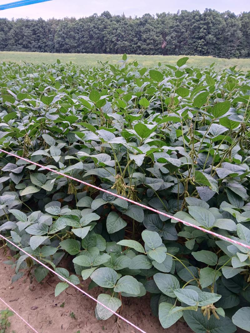

Válasz kajszi_71823 #6896. hozzászólásáraSzép állomány ennek még nagyon jót tett az eső
Milyen fajta?
Nálunk már egy hónapja nem volt számottevő eső, csak kánikula ez most azért odavágott neki pedig júli végén még nagyon szép volt.
60 cm re van vetve idén, h lehessen bent mászkálni permetezővel meg gyomfésűvel.

Válasz Ganajos #6895. hozzászólásáraJó lesz az, ha megvan a tőallomány. Bár, ahogy látom te széles sortavra vetetted, úgy nehéz tippelni.
Ja, meg könnyebben lehet benne gyomlalni.
Aztán az ember miket nem talál a parlagfű alatt.
Mi csakis gabonasortávra vetjük az erózió végett és amit én lekövetkeztettem idáig az az, hogy a jó terméshez bokrosodnia kell, és a felső emeleteken legyen a termés java.
Na ez az, amit most a 2hetes hőség elvitt, míg úgyis, hogy azért fél 8kor már lemegy a nap. Jó ez az 58mili, ami most lejött, csak azon már nem segít, max annyit, hogy ki tudnak telni a szemek.

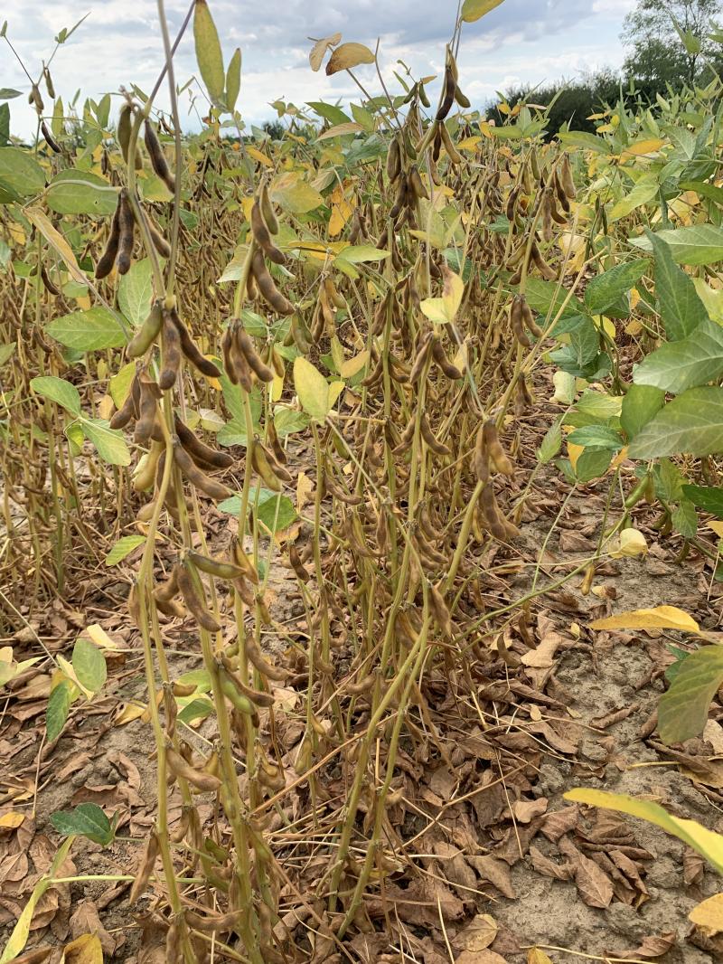

Nálunk már megvannak sárgulva, mondjuk ez igen korai ami a képen van..hát nem tudom
Valami majd lesz belőle vagy nem…

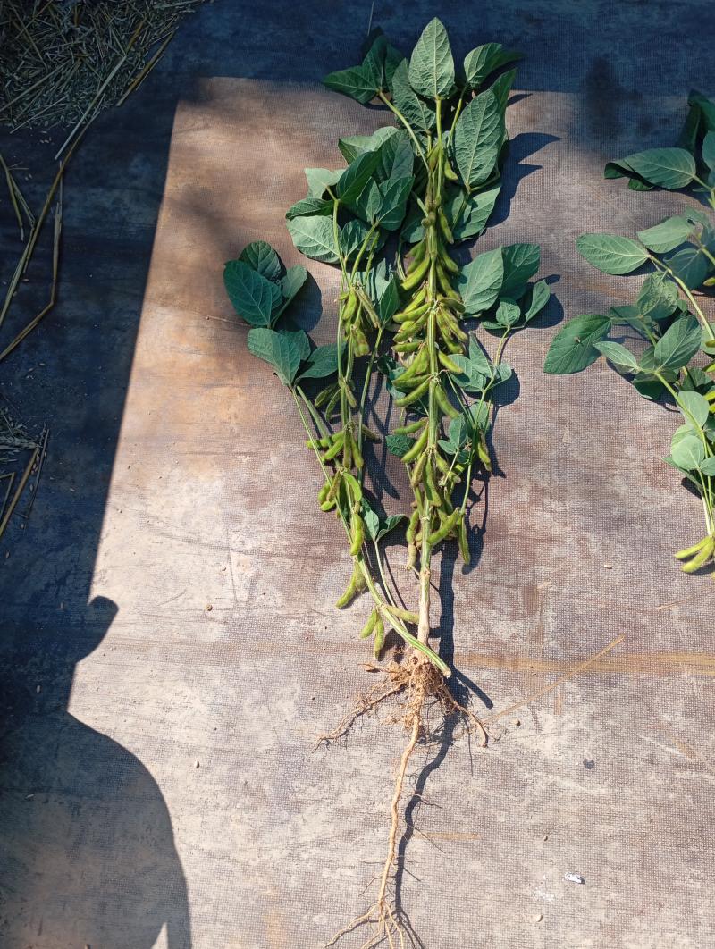

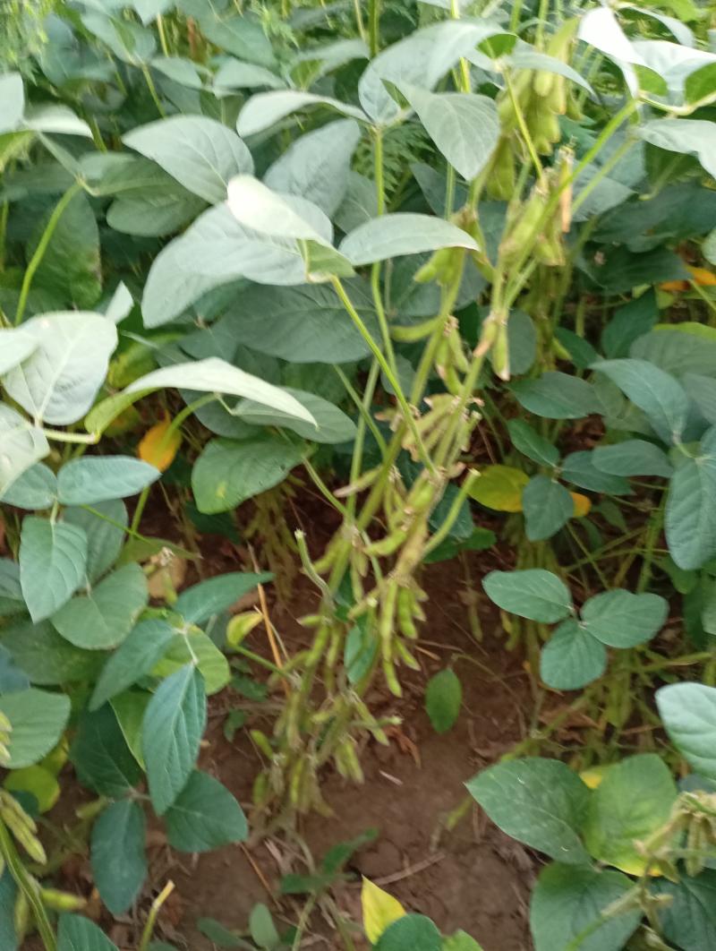

Válasz kajszi_71823 #6887. hozzászólásáraSzuper ez a szója,látom jó laza atalajod,lement mélyre a gyökér a szója ezt szereti.Milyen fajta,nem Angelika?
Válasz Ganajos #6885. hozzászólásáraGenerátor,közép érésű.
00-ás, de az utolsó hőhullám rányomta a bélyegét, bár ne panaszkodjunk ilyen csapadékmentes június után.
Ma megjött a levélanalízis, változtatni kell egypár dolgon, de jó lesz az.

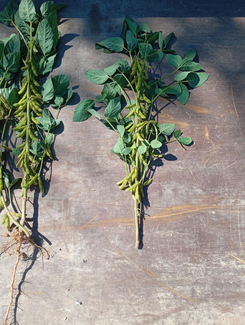

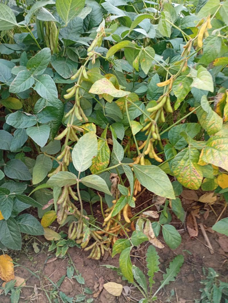

Sajna itt az egy esőmentes hónap megsanyargatta az ancaguat, már sárgodik rendesen
