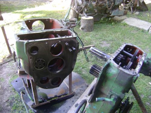

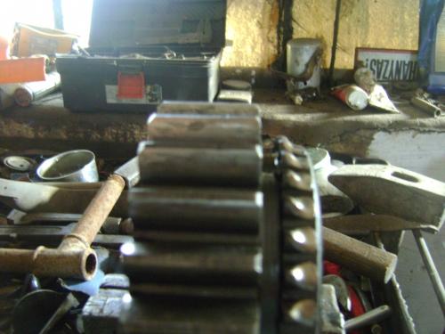

Szevasztok Megvan a hiba miértnemmegy gyorsabban, a3. fokoza léptetövillája felére kopott a fogaskerék eleje ferdére van kopva. Aléptetővilla rudazatát csak a sebváltó leszerelésével lehet cserélni?

Akkor ennél is az volt a gond kopott a villa és a sok recsegős váltás miatt van a kopás, nem a 3-ast dobja ki hanem a 2-est és azért áll meg a paripa!! Nekem emelkedős betonúti indulásnál dobta ki, és onnan sehova!!!
megkeresed a 3.sebességi fokozatot ,a szorzót 4.tolod és már megy is 30km/h val ,
