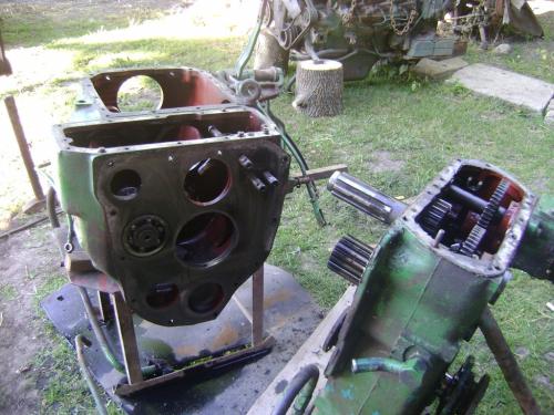

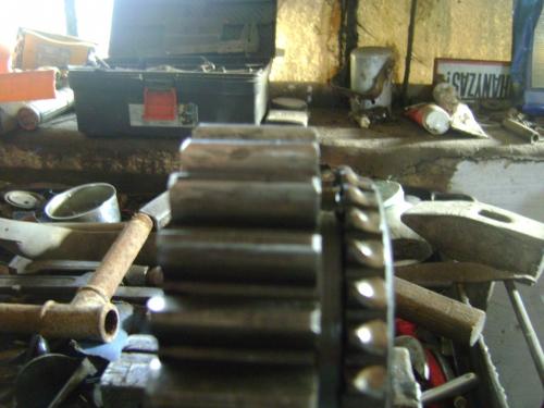

#962 narancsos papa
2011-05-28 18:24:31
Válasz #961. hozzászólásra
Nem csak az lehet a hibája amit te írsz, a kidobálás mástól is lehet!!! Nézd meg amit feltett a golléga azt a fogaskereket a képen, van rajta mit látni remélem te is látod!!smile blinksmile blink
#961 rsándor
2011-05-27 23:05:08
Válasz #954. hozzászólásra Annyit csináltam vele hogy a reteszelőjét beállítottam és beraktam néhány alátétet a rugó alá hogy feszesebb legyen. Ha a reteszelője jól be van állítva akkor csak úgy tudja kidobni a sebességet ha eltörik vagy elhajlik villa.Flasnival szedted szét a gépet vagy valami homlokrakodós géppel?

#959 Gacsó Gyula
2011-05-27 22:32:09
Válasz #958. hozzászólásra
Igen azt hittem bonyolultabb szerkezet ,de most azt modom nem nagy durranás,müködés közben semmi gond nem volt vele csak miután levettem a fedelet ,észrevettem hogy hiányzik 1-2 lamella ezért kaptam szét a hidro váltótigy kiderült hogy a központi tengelyből kiesett a rögritő csavarigy a hosszirányú játék miatt megette a tömitőgyürüket ill a bordáshüvelyt.De ezektől függetlenül kifogástalanul müködöttsmile scared

#955 narancsos papa
2011-05-26 22:47:22
Már én ilyet csináltam és láttam, nekem is dobálta ki a 2 sebességből. Én csináltattam hozzá új fogaskereket, de hosszabb bordával ami neked le van már kopva a sok váltástól. Még a kapcsoló villa is meg volt kopva azért is dobálta ki nekem.
#954 Gacsó Gyula
2011-05-26 22:29:31
Válasz #943. hozzászólásra
Heló rsándor megcsináltad már a váltót? Én most turtam szét a nagyerőst a 2 sebesség kerekét is cserélem ,igaz nekem még nem dobálta ki pedig a kerék láttán nehéz elképzelnismile scared

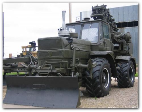

#951 Pintér Zoltán
2011-04-18 18:59:49
KAtonai T-150 árokásóval.
Katonai T-150 árokásóval.:)

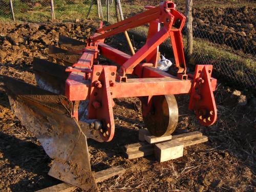

#926 Dr.karfiol
2010-10-31 18:33:25
Válasz #925. hozzászólásra
Ez az eke lenne rákötve
