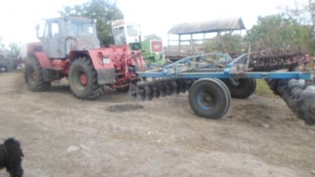

Tárcsáról ígért képek holnap,mert megyek a nehézboronáért a tanyára

A tárcsádról tudnál felrakni képet?
