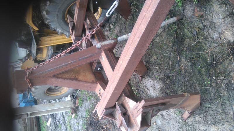

#2001 gabris22
2018-03-28 20:50:02
Válasz safranyadam #1999. hozzászólásárafelénk 5 késest a rábák húznak.ezt a lazítót én csináltam,de nagyon jól dolgozik.smile winksmile thumbupcool

#1999 safranyadam
2018-03-27 18:31:11
Válasz gabris22 #1997. hozzászólásáraRendben, rakj fel képet! smile thumbup
Ih lazítót nézegettem, de félek az 5 kés az sok neki, pláne a kötöttben.
Ez a három késes jympa jü lehet. smile laughsmile thumbup

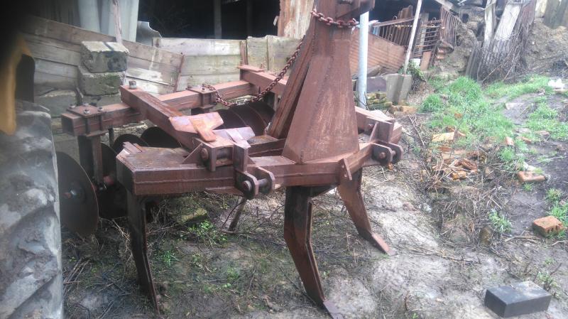

#1997 gabris22
2018-03-25 17:16:26

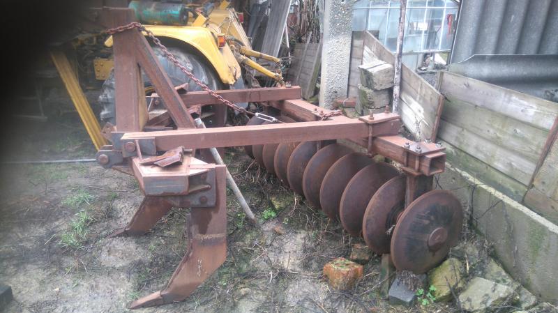

Válasz safranyadam #1992. hozzászólásárakemény szikbe 1. 4-kel viszi kényelmesen olyan 40-45cm-re,görcsöt nem hoz fel.
holnap teszek képet.smile wink
#1996 gabris22
2018-03-25 17:14:11
Válasz safranyadam #1992. hozzászólásáraüdv.nekem 3 késes van,jympa formályú késekkel,szárnyas lazítóbetétekkel,elmunkáló tárcsasorral,elég jó a súly,nem spóroltam ki az anyagot belőle.smile wink

#1992 safranyadam
2018-03-24 18:33:07
T-150-hez milyen lazítótok van, mik a tapasztalatok?
Milyet ajánlanátok rá kötött földekhez?

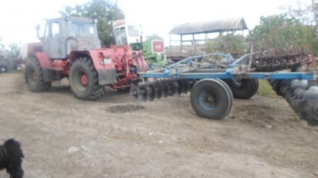

#1990 dimka91tankist
2018-03-22 13:25:55
Javítás után
#1989 dimka91tankist
2018-03-22 13:22:47

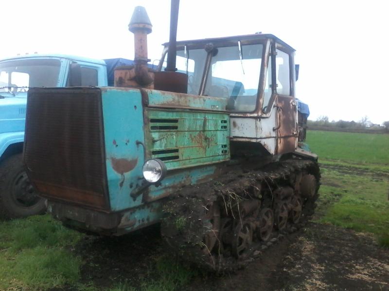

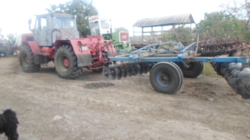

Üdvözlünk! Néhány évig követtem a fórumot, és most úgy döntöttem, hogy magamról tudom magamról. Ukrajnából származom! (Sajnálom, a GOOGLE fordítót használom) Néhány fotó a traktoromról:

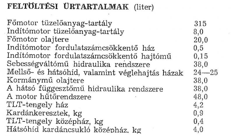

#1986 Gepi
2018-03-22 07:50:34

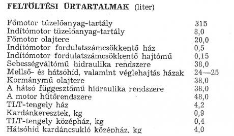

Válasz peti199 #1982. hozzászólásáraTessék ebben megtalálod még a többi feltöltési mennyiséget:
t-150
Mondjuk a motor és az indító motorét nem kell figyelembe venni.

#1983 Kagaan
2018-03-21 15:26:48
Válasz peti199 #1982. hozzászólásáraT-150K váltójába hivatalosan 38 liter kell, motorolaj. A váltót először a kémlelőablakig feltölteni meg 5 litert a hűtőnél lévő tartályba tenni. Megjáratni és a maradékot a váltóba.
#1982 peti199
2018-03-21 12:19:29
Helló! Tudna segíteni valaki abban ha t150-es hidró váltója üres meg a csövei és a hűtő plusz a tartály akkor hány liter olaj kell belle? Mert nem rég vettem egy rába motorost és aki össze rakta lefelejtette a tartályt a hűtő allól és így kb 18 liter volt benne de az biztos kevés. De hallottam 18-38-60 litert is.
