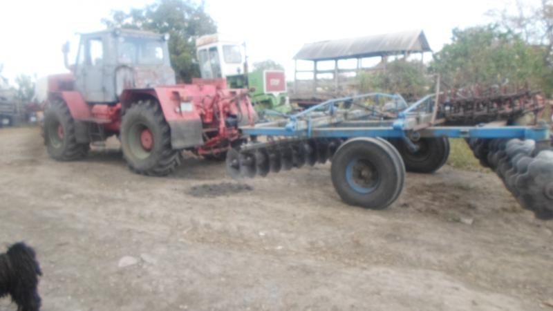

Tárcsáról ígért képek holnap,mert megyek a nehézboronáért a tanyárasmile whistling

A tárcsádról tudnál felrakni képet? smile laugh
