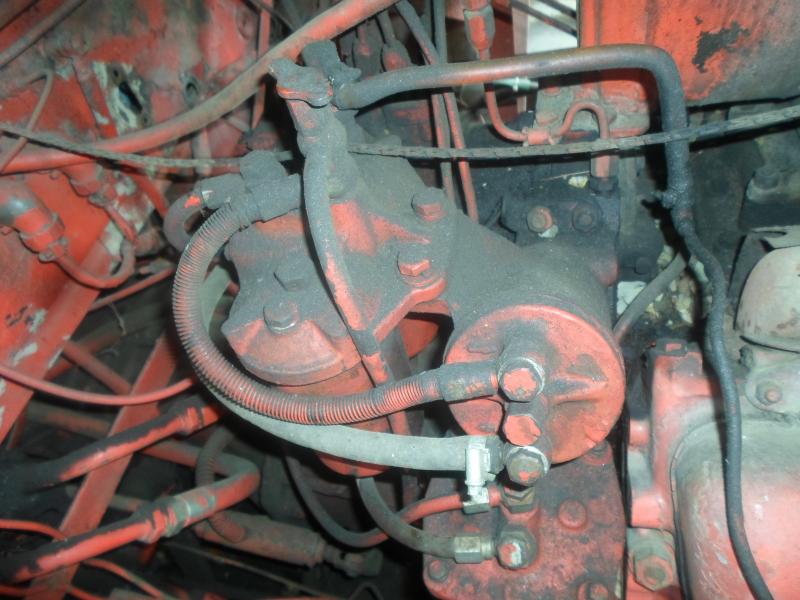

#1962 Ares 826
2018-02-18 20:41:24
Válasz mia motor #1959. hozzászólásáraNem ahogy írtam másként van a dolog meg más a szűrő is!

#1959 mia motor
2018-02-18 10:46:20
Válasz Ares 826 #1958. hozzászólásáraNekem régi van miért a újabbak nem így vannak kötve a üzemanyag rendszer ??
#1958 Ares 826
2018-02-17 22:30:00
Válasz mia motor #1954. hozzászólásáraEz a régi motor verzió, az 1990 utániak azok másként néznek ki!

#1949 eugabesz
2018-02-12 12:08:26
Hello!
Valakinek nincs fényképe a szűrők tetején lévő csövek elhelyezkedéséről..sajnos nekem teljesen le van bontva és nem jövök rá,mit hová...
