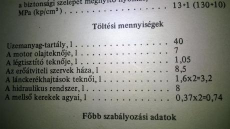

Szia! Nekem 140-es olajvan benne, meg vagy 3 kg közepes keménységű zsír.. Olajból 10-11 liter... A ruszki táblázat szerint 8,5 kell, de az szerintem kevés.... Zsírral tényleg sokkal halkabb. Illetve C90-es olajat ír bele ami a mostani 85W-90 -nek felelne...meg. DE, a régi ruszki váltók illesztés...hát nem alegpontosabb. Eredetileg olyan sűrű az olaj benne, mint a friss akácméz..na azzal nem is zörög úgy...

Csak a műszakira kell vagy csak a hideg ellen. Váltóba valami sűrű olajat tegyél,elvileg 8,5 liter. Ellenőrizni meg hátultudod a motor jobb oldalánál.

Megnéztem a váltóolajat, a felső nivónál is folyt, eléggé folyós. Nyomhatok bele zsírt? Ha igen,akkor mennyit és milyen fajtát?
Válasz Maszek Zs #6447. hozzászólásáraItt mindenki feltölti a felső jelző csavarig. És útána rá nyomok egy zsirzóra való zsírt. Sokat csendesdik!
