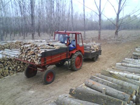

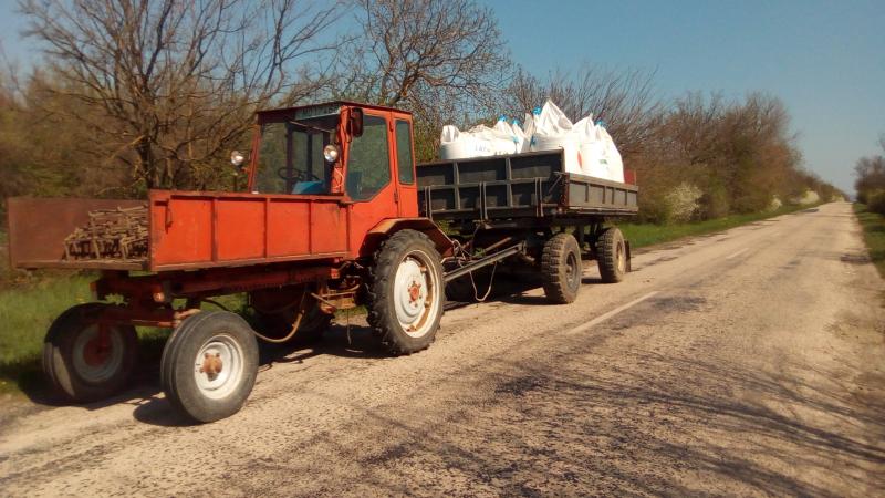

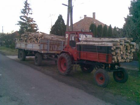

Válasz prütyi #6409. hozzászólásáraItt kb 8 tonna össztömeget vontattam vele. 6.ig felkapcsolva simán megállt. A gépen nem volt plusz súly a pár fogast kivéve. De a platón a 20q szoktam vele vinni minden gond nélkül bár ahhoz már kell a szervó.

Gondoljatok bele. Öreg dömperes gépén ha volt 10 mázsa, akkor már egy 50-es súlyában van a gép. Az ifa kocsik híresen könnyen gurulnak, így én az alföld szívében simán raktam volna neki 6.-at is. Ésszel simán ellehet jutni ezzel a szerelvénnyel A-ból B-be. 15 mázsa vetőmagot már én is vittem vele az orrán. Sokkal élvezhetőbb a menet vele akkor, mivel nem pattog mint kecskeszar a deszkán. Egy 3,5 tonnás mbp-vel simán elbírna csak a fékrendszert kéne kiépíteni rá.

Válasz .Richard. #6405. hozzászólásáraOrosz márkatársak megoldották, kidobták belőle az első hidat és tettek bele valami komolyabbat
Válasz Magister #6404. hozzászólásáraÈn abbol indultam ki amit làttam. Az ègig rakott ganaly súlya sok'zsirt nem nagyon adott neki az öreg igy hàt törött. Kb 800 kilo vetőmagot vitt'miközben 20 hektàrokat vetett tört agyagba.
Válasz .Richard. #6403. hozzászólásáraÉn sokszor viszek 16mázsát is....:-))))))
Válasz Ares 826 #6402. hozzászólásáraÈn az elsőtengelyszàrtòl tartanèk. Ez joval több'mint 10màzsa. Hajlamos a törèsre
Válasz Maszek Zs #6398. hozzászólásáraEnnyivel a legnagyobb sebesség a 3 szerintem! Utána már "hámfára szarna" a masina!
