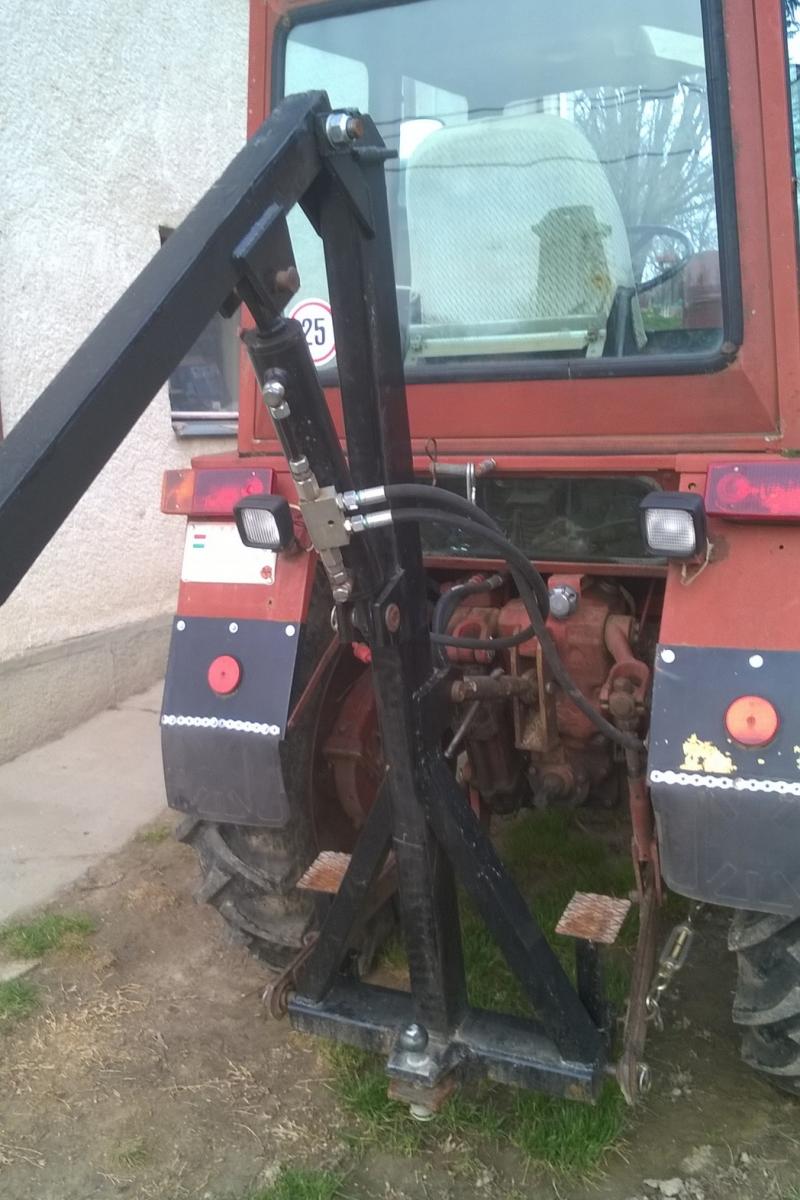

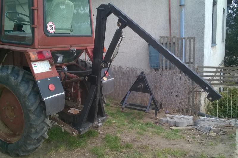

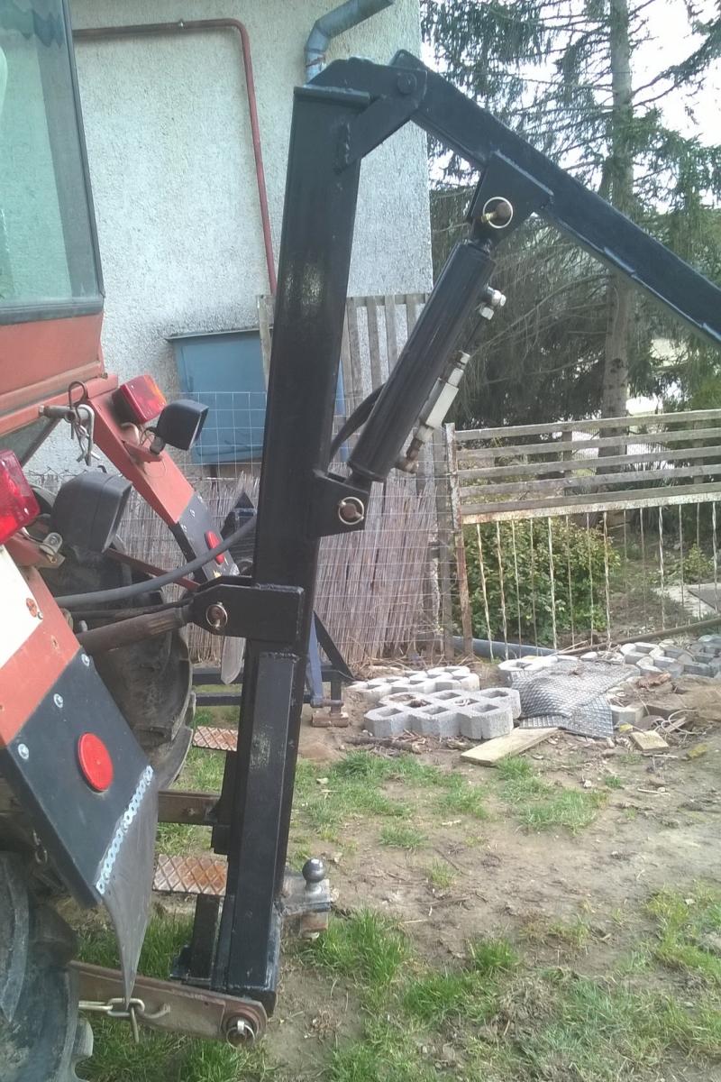

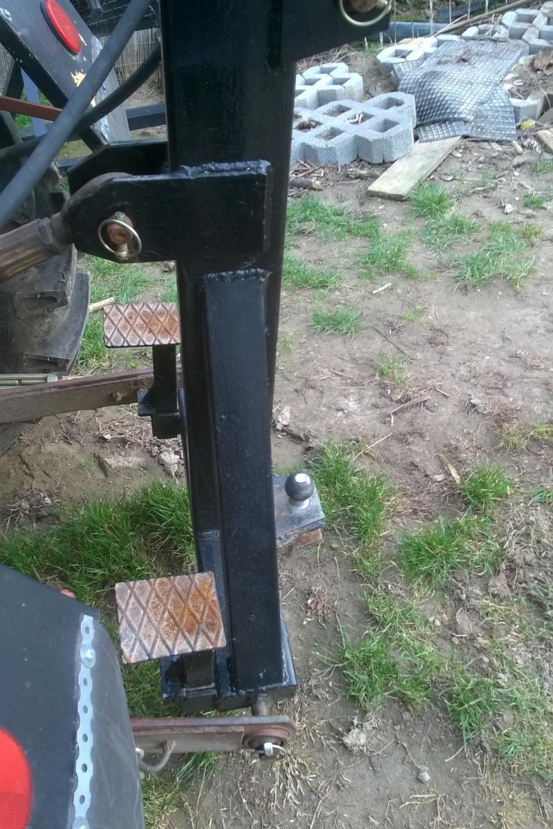

Válasz Gerimur #19658. hozzászólásáraHa egyszer eljutok majd odáig, hogy lefestem szép pirosra a trakit, akkor a motorháztetőre villámokat ragasztoka Vlagyi felirat után.
Kétutas a munkahenger, ezt vettem még korábban hidraulikus harmadik pontnak,egyébként ebből a megfontolásból is. 55 cm a csapok közötti távolság és 30 cm a munkahossz. Ezt egyébként MTZ hidraulikus harmadik pontként csinálják Zalában. Ilyen:
Válasz Wendelke #19648. hozzászólására Jó kis fardaru ne, hogy én is nekiálljak egynek.A munkahengered gondolom egyutas.Összetolt állapotban mekkora a hossza?
Szerintem is,ha valamit odébb kell vinni fél tonnánál többet nem érdemes vele emeltetni.Ha csak nincs alátámasztva a hidraulika tartályon levő munkahenger tartó fül.
A talpalás az hasznos dolog.
Válasz dávidka234567 #19649. hozzászólásáraAmit emeltem, illetve odébb is vittem vele, az a talajmaró volt, ami 320 kg körül van. Igazándiból nem tudom, hogy mennyit tudna felemelni, de szerintem kb. fél tonnát.
Alapvetően én csak arra csináltam, hogy a talajmarót, szártépőt fel tudjam tenni vele a pótkocsira, ha szükséges.

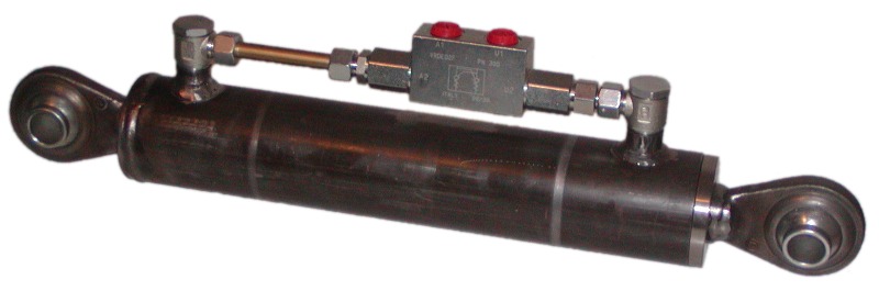

Üdv,lenne egy olyan kérdésem hogy vettem egy hátsó új hidraulika munkahengert és olyan mind ha levegös lenne,mert rálépek a karra rugozik,hogy lehet ezt lelégteleniteni és mi a menete.

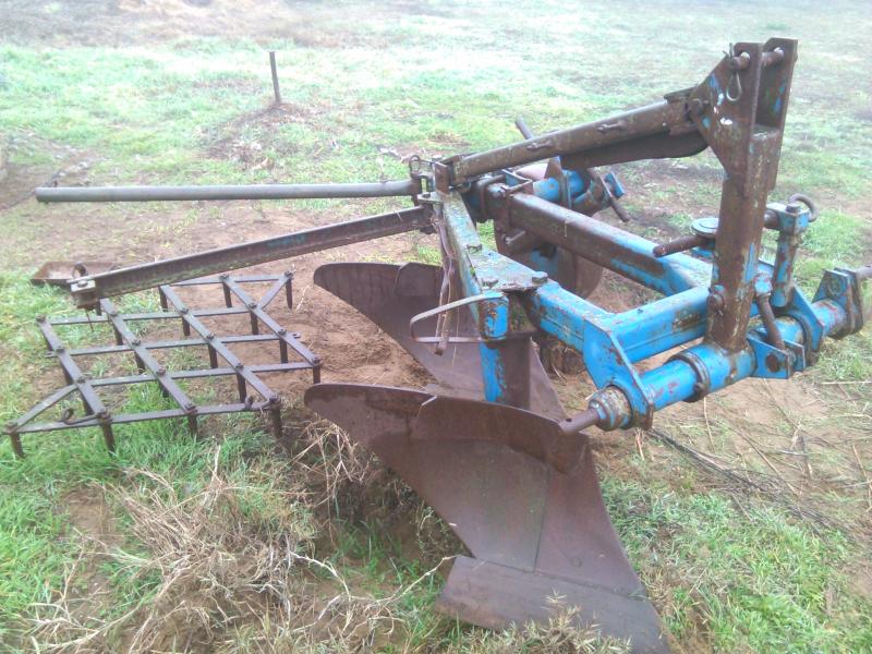

Válasz Gerimur #19674. hozzászólásáraAz biztos olcsó és gyönyörűen forgat ez az eke
Válasz papp.janos #19670. hozzászólására Nekem ugyan ilyen ekém van és megvagyok vele elégedve

Válasz papp.janos #19670. hozzászólásáraEz lengyel eke és 130 irányáron van a Jófogoáson!
Válasz gjoni #19667. hozzászólásáraEzért a sokat árult ekéért mennyit kérnél? Ha gyári eke, pontosan milyen eredetű?

Eke eladó nem akar venni senki?

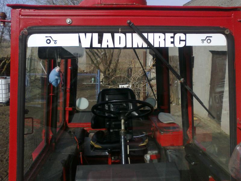

Válasz nagy0szilard #19657. hozzászólására Úgy vágtam ki öntapadós papírból.{matrica}
Írószer boltba lehet venni,több színben is van.
Válasz Gerimur #19656. hozzászólásáraJól néz ki, hol csináltattad?
Válasz nagy0szilard #19655. hozzászólásáraNekem ilyen egyszerű van:
Szélvédőre szeretnék matricát rakni! Nektek van? Ötletek?

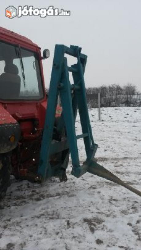

Válasz atis26 #19650. hozzászólására Az attól függ. Mekkora bálát akarsz vele pakolni és milyen magasra?
Köszi!
Válasz Gerimur #19620. hozzászólásáraKöszönöm a képeket! Ügyes, szép munka...gratu! Ezzel bővítetted az elképzelésem.
Szerintetek bálát lehetne vele rakodni?
Nagyon fasza ez a kisdaru teherbirása? Mivolt eddig a legnehezeb amt emeltél vele?
