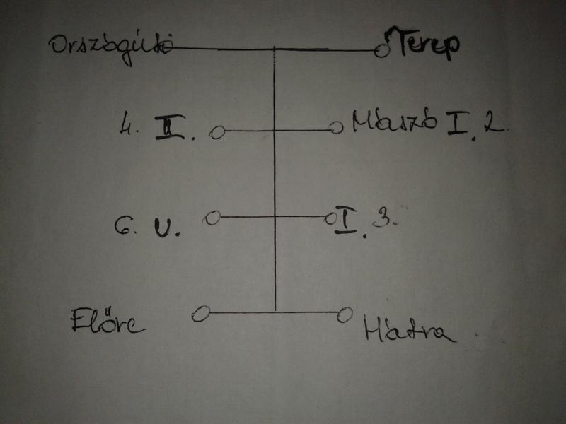

#17138 ND
2014-11-22 22:16:36
Válasz #17109. hozzászólásra
Szia Dávidka,
a miénkben is egykaros volt a váltó, az előző tulaj állítása szerint 5ezerért vett egy szettet, amivel kétkaros lett.
egy kapcsolónyelv, egy tengely és egy kar, meg egy lyuk a ház/kulissza?) elejére.
egész jól műx, bár reparálni kellett, mert kikotyogósodott a lyuk. kapott kívül-belül egy-egy felhegeszett nagy alátétet, meg filckorongot alá, hogy ne verje az olajat.
azóta elég feszes.
a Habis alkatrészek minősége hagy kivánnivalót. tavaly 100+ezerért raktunk cuccot a váltóba, hát volt ott minden. tojás alakú fogaskerék, mérethibás tengely, amin szorult a korábbi már kopott kapcsológyűrű, etc., de jobbat igaz nem találtunk.
egy szezont lenyomott azóta a gép, még megy, de kérdés, hogy meddig.
anyagminőség ismeretlen.
a tömítéskészletek egyike sem használható, vagy nem teljes - pont az hiányzik belőle, ami kellene, vagy mérethibás.
a váltófedélé pl 3cm volt rövidebb és 2-vel keskenyebb. nem igazán passzolt...
3-4ív dekorpapírt kalapáltunk ki tömítésnek a megvásároltakon felül az előbb írtak miatt...
sok alkatrész csak fel van sorolva a webshop-ban, rendelni nem lehet őket, mert nincs...

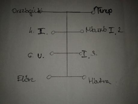

Ha jól tudom a régebbi t25-ben csak egy kar volt.
Hogy, átlehet-e álakítani azt nem tudom, ilyennel még nem foglalkoztam.
Ha így vannak a sebességek bent akkor lehet,hogy nem:

#17109 dávidka234567
2014-11-20 14:08:00
volt 2 kérdésem de senki nem válaszolt kösönöm

#17104 dávidka234567
2014-11-18 18:33:12
egy kérdésem lenne nekem a t25 traktoromon olyan a sebválto hogy nincsen külön kar az irányváltonak és én azt szeretném kérdezni hogy rá e lehet épiteni aminek van külön irányváltó karja?
