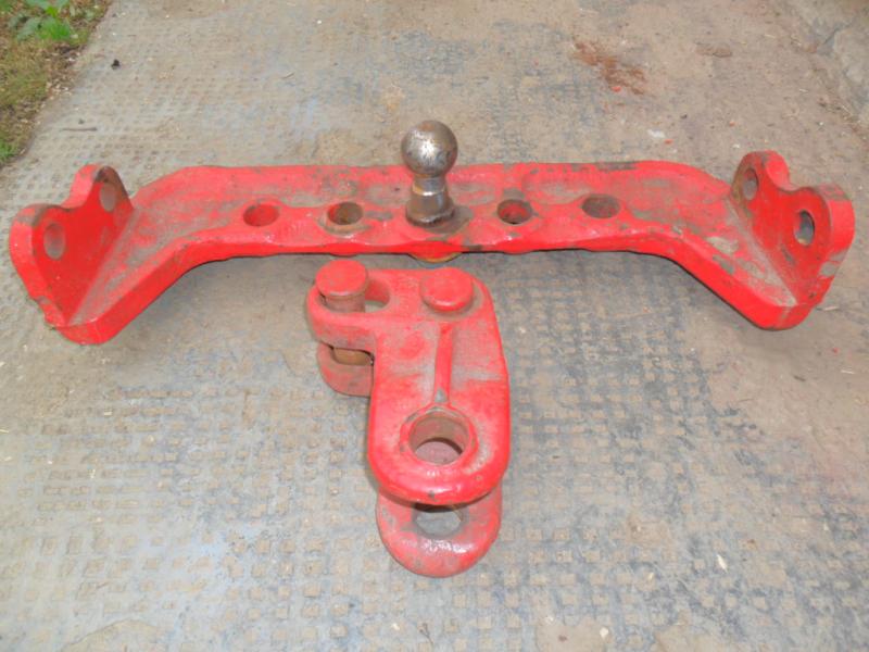

Gerimur megoldása a vonógömbre jó. Ha a traktor vonópadjára egy papíros, minősített csavaros vonógömböt teszel, és a terhelési indexnek megfelelő a vontatmány, akkor abba nehéz belekötni.
De a hegesztgetett autó vonóhorogba viszont könnyű.

Nem tudom hogy, a házilag készített húzót elfogadlák-e műszakin de,szerintem nem.Nekem is le kellett vennem az MTZ átalakítást és vissza rakni a gyári húzót.Műszaki után ment vissza az MTZ .
Jelenleg nekem így van megoldva:

Így néz ki a húzó!Szóval a kampó alá oda volna szépen esztétikusan heggesztve egy szgk. vonóhorog(hogy tudjak vele vontatni olyan utánfutót is) és hogy az műszakin hivatalos volna-e?
A forgalmiba bejegyzett vontatási súlyok ugye passzolnak, csak az, hogy házilag volna megoldva.

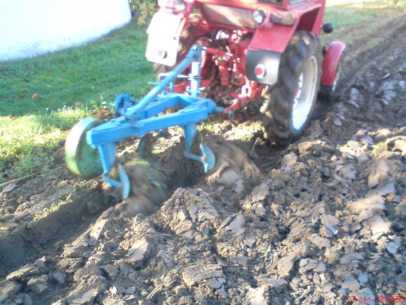

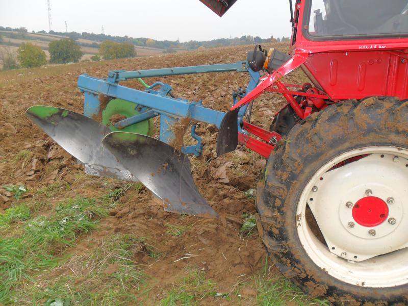

Igen. A csutkát is leforgatja Nálam hibátlanul működik.Toldás nélkül sem húz össze semmit..
Ezt az ekét pontosan hozzá méretezték

A lengyel eke a t-25 után való legjobb eke a világon!8 évig nyűztem vele a kis gépet és semmi baja sem volt ide adtam el a fórumra Dininek! Nem csutkázik pláne az enyém köldöke meg lett spécin emelve 18 centit még a perjés földet is azzal szántottam a 82-s géppel ,mert csak ez az eke nem húzgálta össze

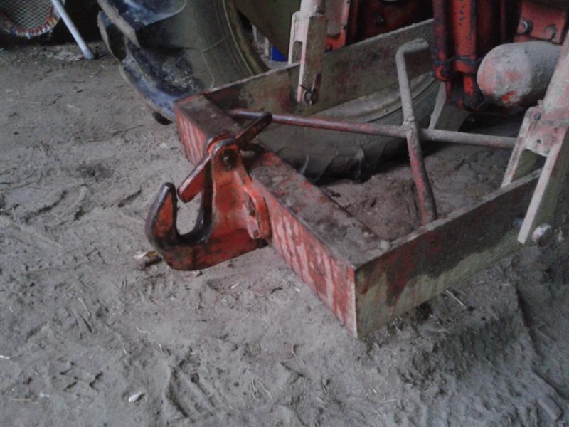

Nekem lengyel Akpil ekém van 2x35-ös simán viszi a gép.
Csak jól kell beállítani.
