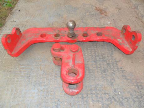

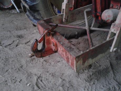

Nem tudom hogy, a házilag készített húzót elfogadlák-e műszakin de,szerintem nem.Nekem is le kellett vennem az MTZ átalakítást és vissza rakni a gyári húzót.Műszaki után ment vissza az MTZ .
Jelenleg nekem így van megoldva:

Így néz ki a húzó!Szóval a kampó alá oda volna szépen esztétikusan heggesztve egy szgk. vonóhorog(hogy tudjak vele vontatni olyan utánfutót is) és hogy az műszakin hivatalos volna-e?
A forgalmiba bejegyzett vontatási súlyok ugye passzolnak, csak az, hogy házilag volna megoldva.

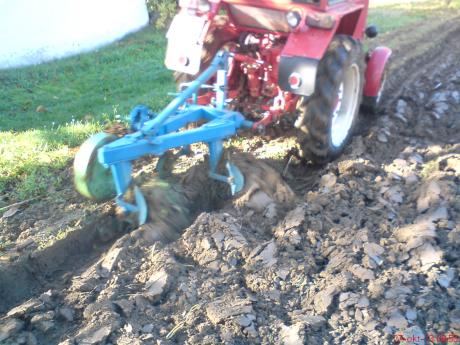

Igen. A csutkát is leforgatja Nálam hibátlanul működik.Toldás nélkül sem húz össze semmit..
Ezt az ekét pontosan hozzá méretezték

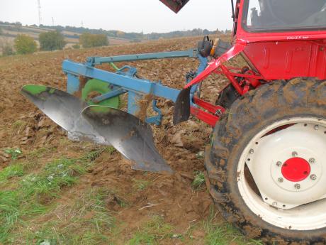

A lengyel eke a t-25 után való legjobb eke a világon!8 évig nyűztem vele a kis gépet és semmi baja sem volt ide adtam el a fórumra Dininek! Nem csutkázik pláne az enyém köldöke meg lett spécin emelve 18 centit még a perjés földet is azzal szántottam a 82-s géppel ,mert csak ez az eke nem húzgálta össze

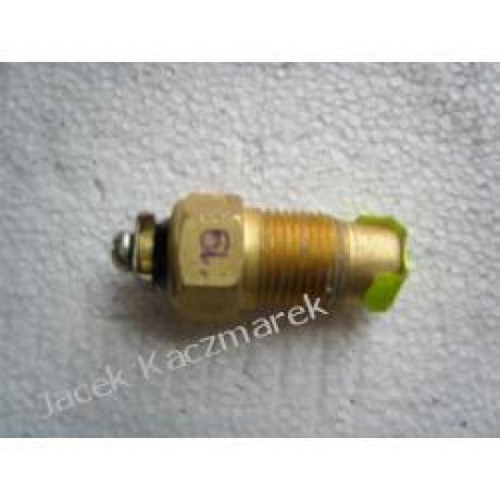

Segítség kellene, mert a T-30-as traktoromon nem jól müködik az olajhőmérséklet mérő. Vettem ,már pár érzékelőt, de nem megyek velük semmire. Mi lehet a pontos típusa? Köszi.
jól nézd meg a derekán a csavarokat, mindent húzzál át rendesen.
ha meglazul valami akkor szokott lenni olyan hogy feszegeti magát aztán ingadozik tőle az olajnyomás.
ha ez rendben van akkor lehetséges hogy az óra szivat.
mindkettővel találkoztam már.
harmadik ami megesik, ha nem turbódiesel olaj van benne nekem az 50 lovas csinált ilyet. elvékonyodik a hőtől a sima olaj, de az ha meleg volt a motor annyit tett hogy 1 fölé nemigen ment az olajnyomás csak ha rendesen pörgetve volt.
több infó kell, s meglátjuk mi lesz.
próbálkozhatsz olyannal hogy első kerekével felállsz egy tuskóra vagy valamire úgy hogy a másik első kereke ne érjen le, akkor feszül ugye a dereka mert 3 keréken vagy, ehhez elég magas tuskó kell.
ki kell próbálni mindkét oldalával.
ha ettől leesik az olajnyomás akkor a dereka van kilazulva, vagy az elsőhíddal összekötő vázelem, vagy a motortartó bakok használódtak el/ lazultak ki.

A hengerfej után volna a következő kérdés!

Sziasztok.
Válasz #16705. hozzászólásra

Nekem lengyel Akpil ekém van 2x35-ös simán viszi a gép.
Csak jól kell beállítani.
Válasz #16701. hozzászólásra
Persze! az a hozzávaló eke!
Válasz #16701. hozzászólásra igen...
