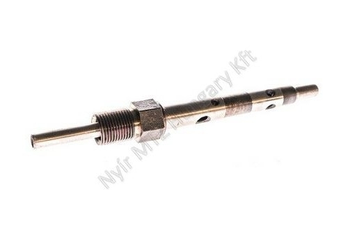

Válasz Adrián m #24444. hozzászólásáraKövesd végig a rajzon az olaj utját! Ellenőrizd, ahol irtam! Szelepekhez menő cső, majd az olajnyomáscsatlakozó! Csapágyakat is nézd meg! Vezérműfedél és tömítése ellenőrzése. Ott sok olaj elszökhet!

Beindítottam levettem a centrifugal szűrőn forog jön az olaj levettem a harangot 4 lyukbol tolja az olajat! De a nyomás 1 bár s a hengerfejhez menő lyukon nem jön olaj

Válasz Adrián m #24425. hozzászólásáraA tengelyeknél nagyot lehet hibázni! Amennyiben a furatok nem esnek egybe! Vagy valamelyik kimarad! Azért érdemes átmosni összerakás előtt! Kis nyomáson is látható, hol nem megy át a folyadék. A másik gond a vezérmüfedél lehet. Ott szökhet el az olaj. Vagy a csapágyak mérete nem megfelelő. Én levenném az olajteknőt. Szűrőt is érdemes átnézni. Ha az olajteknő lent van, a szelepekhez vezető olajcsőnél és az üracsatlakozónál is érdemes lenne legalább levegővel megnyomatni! Hátső nyugvót a szelephez tartó, a középsőt az órához való csatlakozóval nézném. Le kellene venni a csapágyfedelet! Ha levegő sem jelentkezik, kezd ujra az egészet! Motorból a főtengely ki, vezérmúfedél le.

Válasz Adrián m #24420. hozzászólásáraHa leveszed a forgórészt akkor a felső lyukakon megy be a szűrőbe az olaj közvetlen a szivattyúból, az alsókon pedig megy tovább a motorba!
Mi a jumzon úgy kerestük meg hogy hol megy el az olajnyomás hogy ahol megy tovább a motorba az olaj oda befújtunk kompresszorral és néztük hogy hol szelel nagyon, kiderült hogy a vezérműtengely perselyei koptak el annyira hogy ott ment el az olajnyomás.
