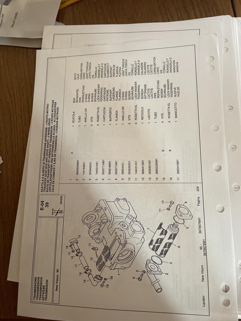

Most került hozzám egy landini vision 100-as típusú traktor. Érdeklődnék hogy valakinek lenne hozzá gépkönyv és alkatrész katalógus?

Válasz delanorbi #38. hozzászólásáraÜdv.
Sajnos azóta sem találtam gépkönyvet, igaz nem is kerestem már utána. Alkatrészjegyzéket tudtam szerezni csak.
