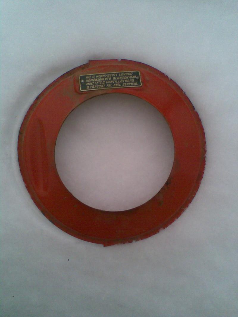

Én minden ilyen hidegben való indításnál felrakom a folytótárcsát. Úgy +10 fokig fel szoktam még rakni, majd amikor az olaj hőmérséklet mutató eléri az 50° körüli hőmérsékletet kiveszem.
Ilyen hidegben szinte még az lenne a legjobb, ha nem is tudna levegőt beáramoltatni a bordák közé, előbb melegednének a hengerek. Majd szépen fokozatosan ráengedni a levegőt.
De ez a folytótárcsa szerintem kiváló erre a célra!

Hali! Ha hideg időben használod a gépet,elvileg kellene berakni a ventilátor után ,egy fojtó tárcsát.Hogy kevesebb levegöt szállitson a hengerekre. NEKEM VAN !ELADÓ IS!
De képet csak holnap tudok felrakni.

És mennyi az ára a t-25 höz a fojtó tárcsának?

Válasz #9413. hozzászólásra Hali!Nekem van bele vágva egy szalag a közepén 10cm átm. lyukkal,de nekem sem melegszik 55-60 fok fölé.

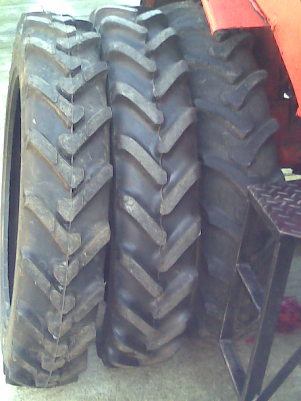

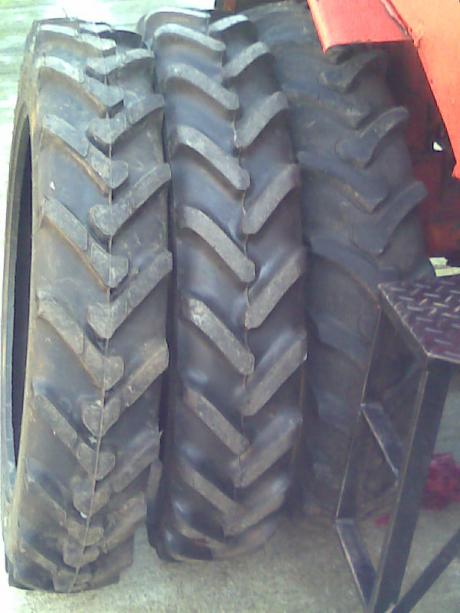

hello,csak azt szeretnem megkerdezni van e ket darab 9.5-24-es gumid??
hali öreg dömperes. érdekelne a 2 db. gumi, irj egy elérhetöséget, és árat, aztán lehet akár üzlet is szia

Újak.
Van 9,5x32 gumim eladó.2100-es áron.2db.
