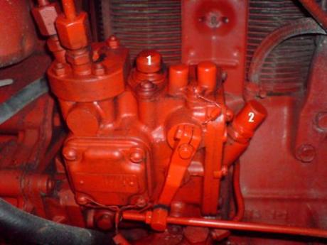

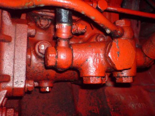

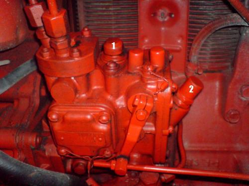

#7319 gripen
2011-03-07 17:46:59
Válasz #7320. hozzászólásra
Így van az 1-es a feltöltő nyílás, 3-as az szintjelzőfurat, a 4-es a leeresztő furat. Kb 1dl olaj kell bele.
#7318 Koppány Vezér
2011-03-07 17:46:56
Cső Árpi.
1-betöltő nyílás zárócsavarja
2-korrektor
3-olajszint ellenörző nyílás zárócsavarja
4-olajleeresztő nyílás zárócsavarja
1dl motorolaj kell a hajtásházba.
Én előre kimérem,(pálinkás pohárba)és úgy töltöm bele.
smile biggrin
