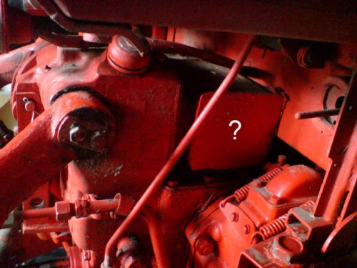

#6432 asöröm
2010-11-23 21:22:28
az olajbetöltö nyilás mellett,van egy kiscsava ami szintjelzö pálcával van szerelve.csak segiteni akarok
#6431 Árpy
2010-11-23 20:12:50
Válasz #6432. hozzászólásra
Köszi a választ! Akkor jó lesz addig feltöltenem a tartályt! smile thumbupcool
#6430 jancsika
2010-11-23 19:34:24
Válasz #6427. hozzászólásra
Igen kedves Árpy...Ez póttartály és bármelyik vlagyira felszerelhető...........
#6429 asöröm
2010-11-23 18:24:28
sziasztok vlagyis vagyok.csak hidraulika olajat szabad használni mert más az olajösszetétel.szerintem póttartály

#6425 Árpy
2010-11-23 13:13:18
Segítségeteket kérném:
A képen látható kérdőjelnél mi az a dobozka? Talán plusz hidraulika olaj tartály(erre tudok gondolni)?
