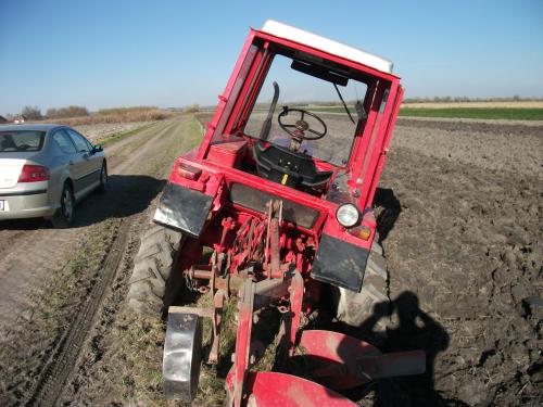

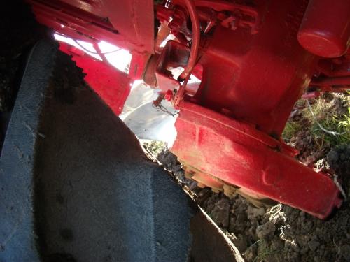

De ezt a keveset már kibírhatta volna..Énis befejezem a munkát utána pihenek csak..3óra volt a mentés amire be tudtuk tolni egy haver tanyájára...cumi az egész..Most jön a neheze!!!Alkatrész!!!!!

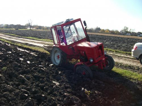

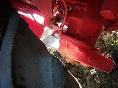

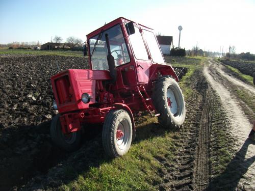

"Kár" hogy nem örökítettem meg a mai müvemet, csak nyakig sülyedt el szántás közben a vlagyi, kicsit laza volt a föld, de szerencsére kihúztak
Válasz #5989. hozzászólásra
