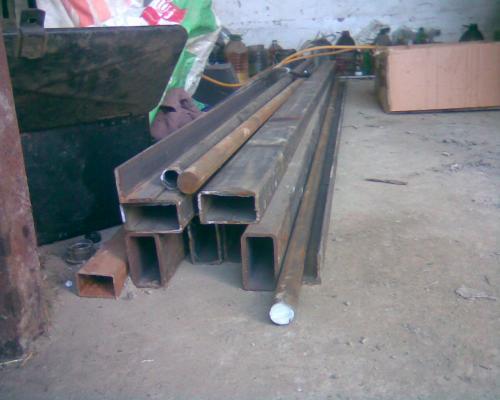

Igen megvettem mindent!
Válasz #4618. hozzászólásra
tüskékhez is megvetted az anyagot??
Válasz #4617. hozzászólásra
Hát nem olcsó, nem olcsó.
9 E egy szál. Így magában nem tűnik soknak egy homlokrakodóhoz képest, de mire összejön minden, csinálj hozzá villát. A tüskének való köracél is húzós, főleg árban.
Viszont a jó szerszámra, gépre nem szoktam sajnálni a lóvét, mert utána visszahozza az árát és akkor még magamat sem vágom tönkre az emelgetéssel, sok kínlódással.
Válasz #4615. hozzászólásra
tuti jó lesz!!! vastelepen vetted vagy méhtelepi áru??? mennyiért vesztegették??
az jó kis anyag

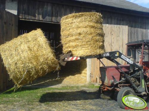

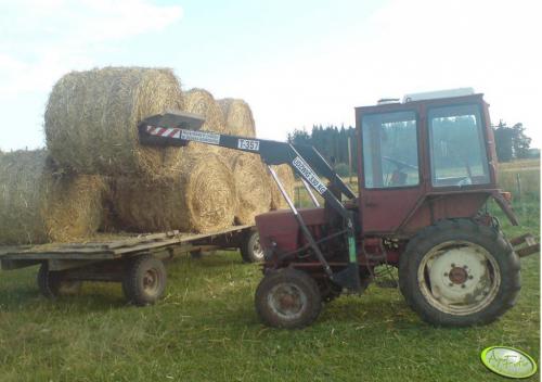

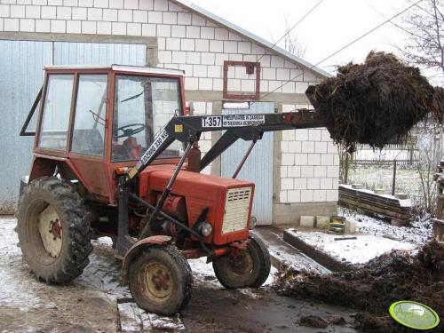

90*50 esem van hozzá 4-es fallal. Elég lesz ?

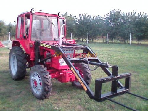

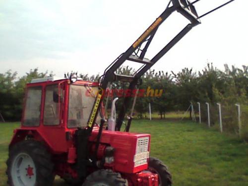

Ezek is a neten kószáltak.
Válasz #4605. hozzászólásra
Hali!
Atti milyen zártszelvényből tervezed a rakodót?? mert amit föltettem képet az így ránézésre, olyan 40*80 lehet....
Válasz #4611. hozzászólásra
Azért csak csínján a bálákkal meg a trágyával majd, azért ez nem egy MTZ. Szerintem egy bála komoly terhelés lesz neki.
Nagyon messze van a hídtól a teher és ugye belehuppansz egy kis gödörbe. Vagy netalán a híd úgy billen, hogy koccig és az egyik kerék már nem tud lejjebb menni, akkor csak a másik tart, hát nem tudom mi maradna belőle. Szóval csak hobbi szinten rohangálni majd vele

120-as széna körbálát
ganyé rakodás
aztán meg amit a drága fönököm kitalál
amik itt vannak képen egész jónak tünnek
na majd meg látom mit irnak e-mailban
mert taliztam 1 eladot a neten
fülkenélkülin csak drága

Én is homlokrakodót szeretnék a T25-re, de mivel nem találtam még csak hasonlót sem, ezért megvettem hozzá a vasat+munkahengereket.
Lehet valamelyik cég gyárt hozzá nem tudom, nem is nagyon láttam még T25 ön rakodót, csak a neten!
Mit akarsz vele rakodni? És az mekkora teher?

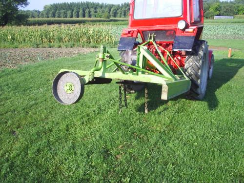

oké!!!Nem szabadalmaztattam csak bátran!!!sok sikert hozzá!!!
Válasz #4602. hozzászólásra
Köszi!

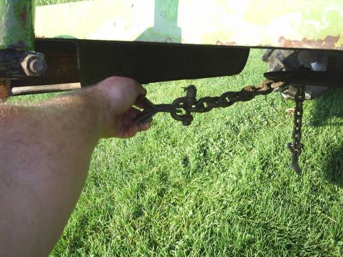

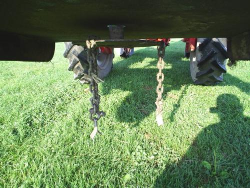

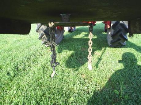

Van 1 hasonlóm régről, merev késes kukoricára volt de tavaly megpróbáltam fűbe, szerintem a gyep még most is rajta röhög
Valami ilyesmit akarok rá, ellopom a fejlesztésed
Válasz #4601. hozzászólásra
Ha füvet vagy gyepet szeretnél vágni akkor én inkább kemper kasza késeit raknám rá..Először azt tettem,és olyan lett a gyep mintha fűnyíró ment volna végig.De annak hamar elment az éle ha valami komolyabb cucba engedtem bele...Én mielőtt leengedem bekapcsolom a kardánt...
Válasz #4600. hozzászólásra
Köszi!
Mikor lerakod a földre simán elindul minden durvulás nélkül?
Vékony füvet, gyepet jól vágja?

A képek!

Csá...annyira nem hosszúak a láncok...van valahol képem..Megkeresem...

Szeva!
Mondtad a múltkor, hogy láncon vannak a szárzúzó kések a zúzódon.
Nem lógnak le a földre, ha áll?
Mutatnál róla képet?
